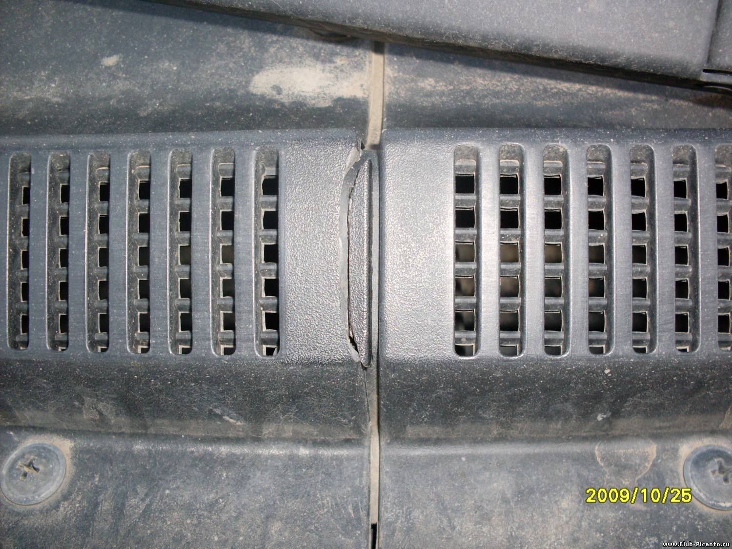

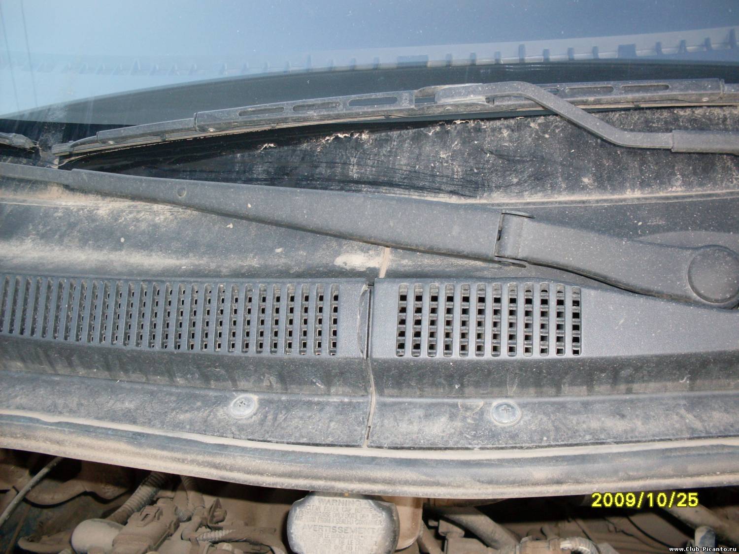

вот так взяла и треснула... Никаких сколов или ударов, вобщим никаких механических повреждений. да и не встает этот кусок обратно.
то ли собрано так криво, то ли дефект материала...
А инженер по гарантии ссылается, что год прошел уже. Якобы деталь эта декоротивная и кроме красоты никаких функций не несет, а значит гарантия только на 12 месяцев, хотя в сервисной книжке написано по русски: "ХРОМИРОВАННЫЕ элементы кузова и интерьера... могут быть заменены по гарантии в течении 12 месяцев"
Этот даун читать просто не умеет, да к тому же письмо к ним пришло такое же кривое "ХромированИЕ декоративнЫЕ элементЫ". Ни запятой, ни чего другого. Как хочешь так и понимай!
Вытребовал официальный отказ от него и написал в книге жалоб всё что о нем думаю. Теперь думаю в москву что ль писать в киа моторс?!
Добавлено (25 Октябрь 2009, 18:01)
А! Еще он ссылался, что такое впервые произошло, а значит дефектом никаким не может быть, раз разовый случай!

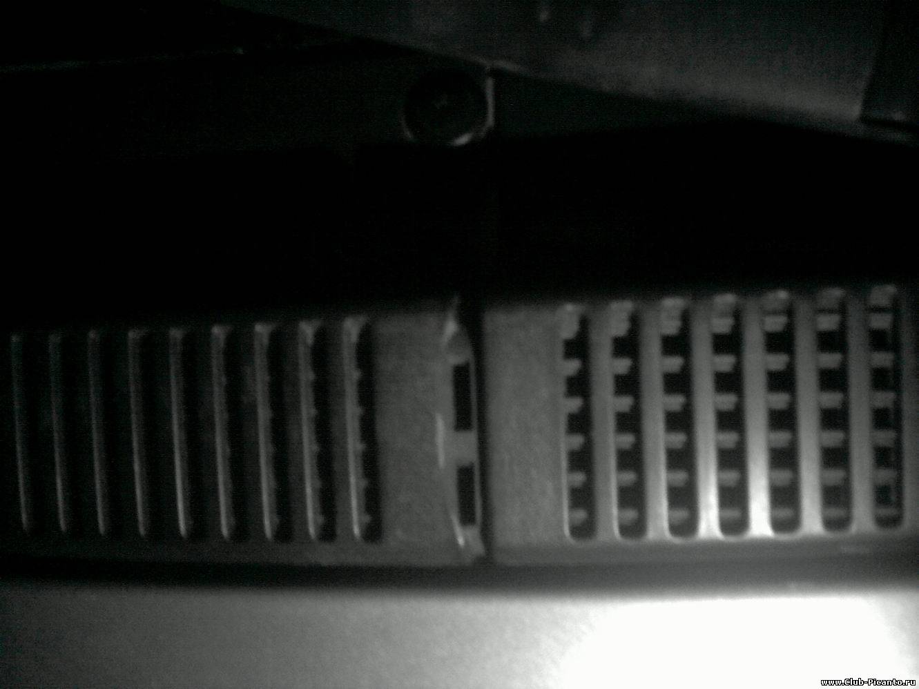

bsg - Среднеуральск 2 | 19:45 | Воскресенье, 25 Октября 2009
Seryjs, У меня такое же дело, но как то сразу не обратил внимание, а потом не до того было. Но я думаю что это камень прилетел и потому это страховой случай, а соответственно надо обращаться в страховую. А может и правда дефект какой? Ни у кого больше такого нет?
Seryjs - Пермь 3 | 20:21 | Воскресенье, 25 Октября 2009
Quote (bsg)
это не зимой дело было чтоб камень не оставив следа мог отколоть пластмассу. она же не такая хрупкая!
Обратись к дилерам тоже. Вот уже и будут не единичные случаи.
У меня реально натяг в 2 мм получается для стыковки этих двух деталей. Не выдерживает пластик таких напряжений видать.

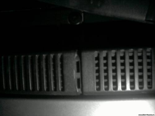

bsg - Среднеуральск 4 | 21:15 | Воскресенье, 25 Октября 2009
я у дилеров уже полтора года не бывал.
снял только что на телефон и правда видимо это дело где защелки стоят. А к дилерам нет времени и желания, но если выберусь с работы то заеду.

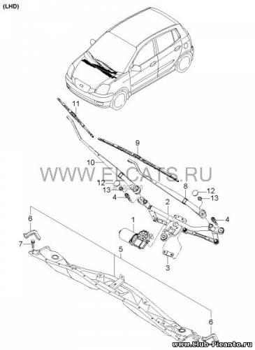

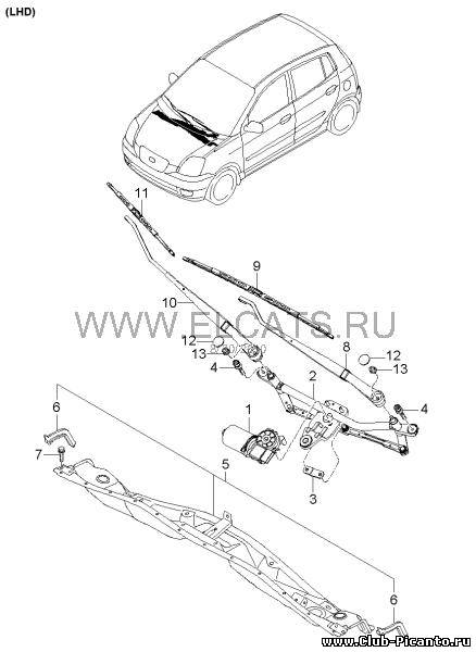

Lenchus - Санкт-Петербург 11 | 14:03 | Четверг, 26 Августа 2010
Да уж, только сейчас вот эту тему нашла. Самое что интересное, я вроде помню, что когда машину покупала, там все было ровненько и никаких зазоров! А через некоторое время после первого ТО заметила эту вот щель и просто подумала, что может она всегда была, но я её не видела, или что её снимали и криво прикрутили, но просто не стала заморачиваться, а надо бы 003 думаю на следующем ТО 033
Кстати у меня отвалилось пара пластмассовых заглушек, где дворники крепятся, так что теперь гайки в прямом контакте с атмосферой 001 и боюсь будут подвержены окислению и ржавлению. Может кто нибудь подскажет, где их взять?

Lenchus - Санкт-Петербург 13 | 15:18 | Понедельник, 30 Августа 2010
Oleg, спасибо огромное за совет 001 но я боюсь, что такую бутылку крайне сложно найти, да и не хотелось бы подгонять 010 может подскажите какой номер запчасти данной, чтобы в экзисте заказать честно, искала, но не нашла

Oleg - Йошкар-Ола 15 | 00:01 | Вторник, 31 Августа 2010
Lenchus, вот как это выглядит в Экзисте:
Деталь №12.
Hyundai/Kia 98380-07000 Крышка поводка стеклоочистителя Цена - в зависимости от срока доставки 34р.78к. - 40р.16к. Лучше приклеить силиконовым герметиком.
