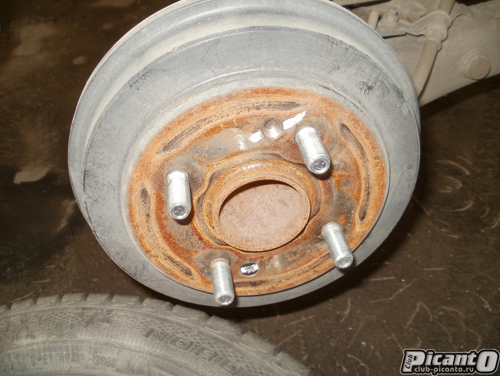

Меняю шины. Снимаю одно заднее колесо, нет винта на тормозном барабане. Снимаю другое заднее колесо - тоже нет винта на тормозном барабане. Не понимаю как это. А как у вас, 2 винта на каждом тормозном  барабане? Там же пара отверстий! Фото прилагаю.

Lemon - Москва 42 | 07:51 | Понедельник, 17 Ноября 2014
У меня также... было :)
Вот ссылка http://www.club-picanto.ru/forum/85-3869-2  - сообщение № 22, там фотки есть.

abrikosov - москва 45 | 13:20 | Понедельник, 17 Ноября 2014
Боюсь показаться навязчивым, но меня терзают смутные сомнения, что у меня эти винты сняли на ТО 3.
