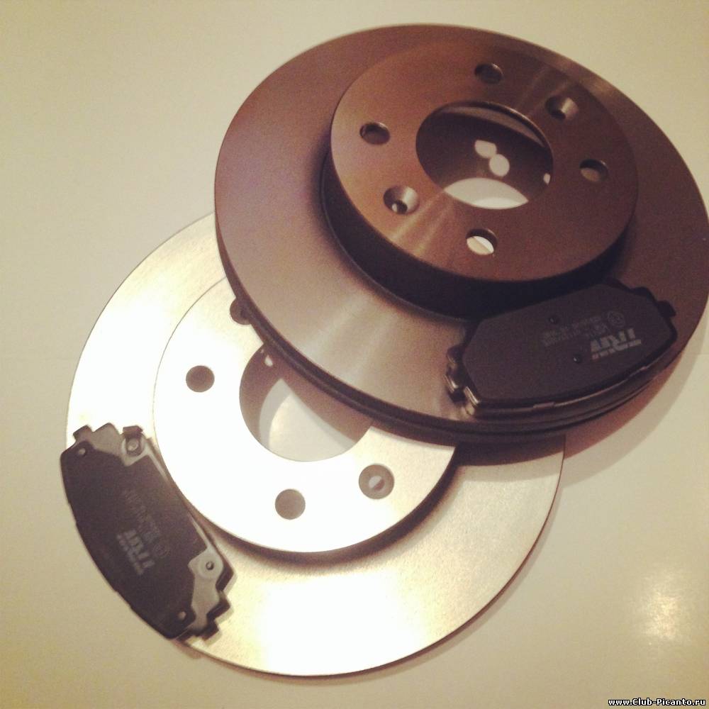

Lemon - Москва 24 | 11:21 | Пятница, 21 Марта 2014
В итоге купил колодки TRW GDB 3535 и диски TRW DF4458.

Так дело не пойдет: оригинал точно брать не хотел — безумно дорого. На www.exist.ru выбрал оптимальное соотношение цена-качество:
Диск тормозной вентилируемый TRW DF 4458
Колодки тормозные дисковые, комплект TRW GDB 3535

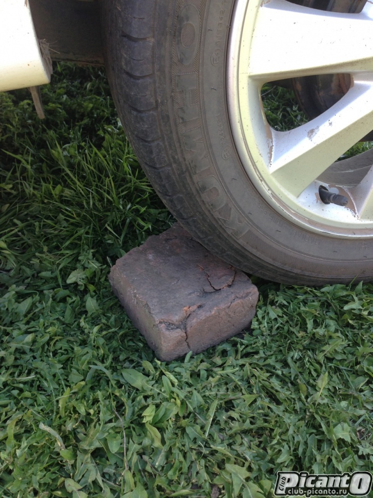

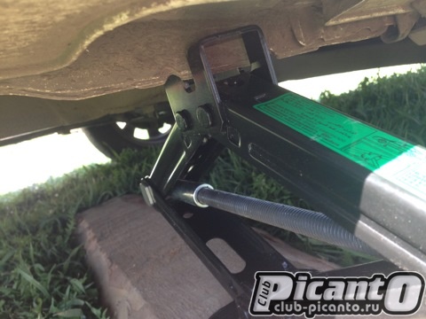

Не хотелось платить кому-то за замену, поэтому решил поменять самостоятельно. Т.к. гаража нет, то замену отложил до майских праздников: в деревне и времени много, и удобно поваляться под машиной на травке ;))Подставляем кирпичи-упоры под колёса.

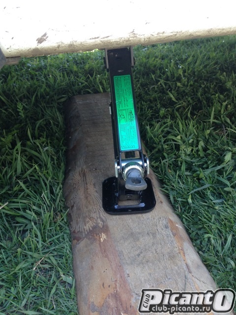

Ослабляем гайки колес. Домкратим.

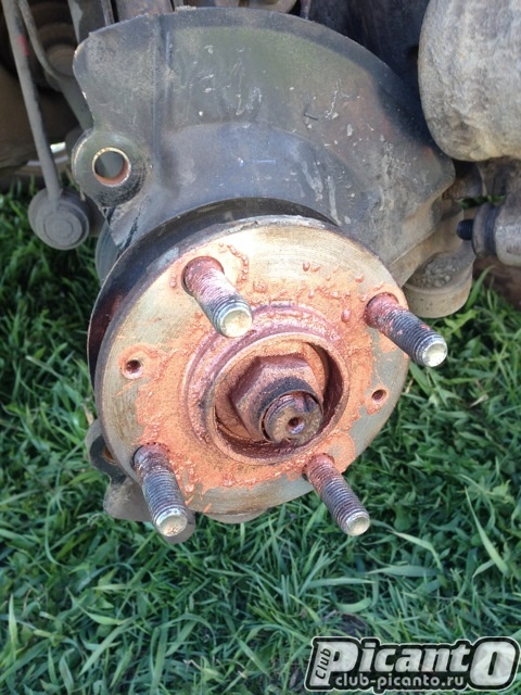

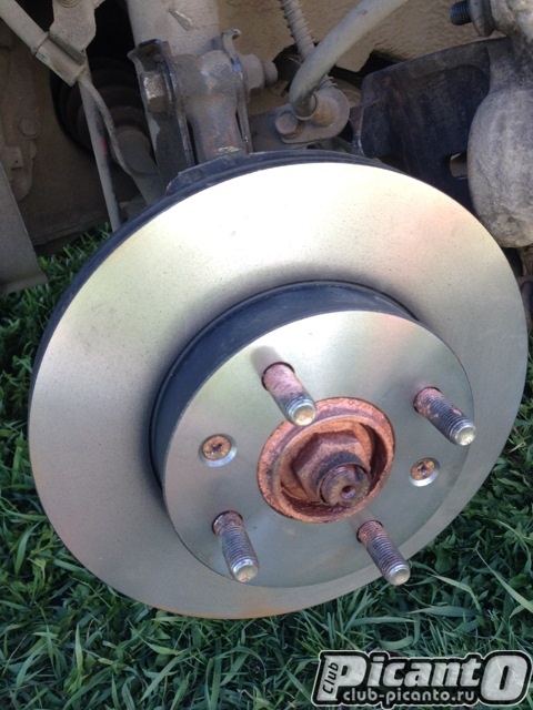

Снимаем колесо… И тут нарисовалась первая и последняя неприятность: винты крепления тормозных дисков не откручиваются…(( Жидкостей типа WD-40 в радиусе 40 км не было, поэтому использовал молоток: постучал немного по отвертке… и винты поддались))

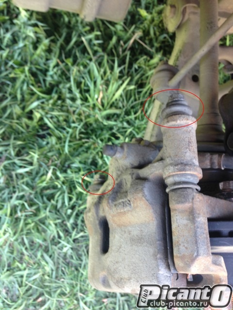

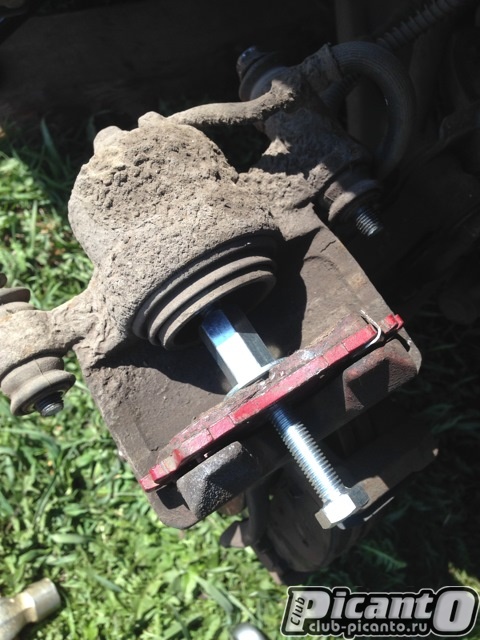

Сначала снимаем часть суппорта с цилиндром: откручиваем 2 винта на 14.

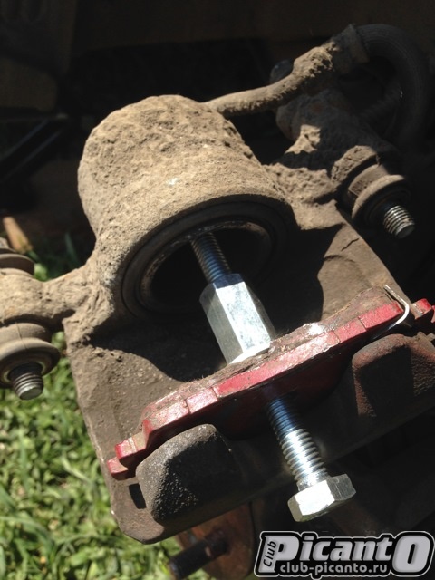

Вытаскиваем колодки и с помощью собственноручно сделанного приспособления разжимаем цилиндр.
Прикрепления: 4804571.jpg (112.0 Kb) · 1061910.jpg (48.2 Kb) · 7241084.jpg (118.1 Kb) · 4887543.jpg (105.1 Kb) · 8859566.jpg (98.9 Kb)
Сообщение отредактировал Lemon - Понедельник, 19 Мая 2014, 19:59
Lemon - Москва 26 | 20:06 | Понедельник, 19 Мая 2014
Небольшое отступление: инструменты для разжатия тормозных цилиндров продаются в магазинах, но смысла покупать их нет — операция достаточно редкая. Поэтому посмотрел на них, купил длинный винт М10 на 17, шайбу и длинную гайку (такую гайку удобнее держать/крутить). Снятую колодку очистил от остатков ферродо. Просверлил посередине сверлом на 10. Всё! Одним ключом на 17 держу гайку, другим — кручу винт: цилиндр разжат. И чехол цилиндра цел)

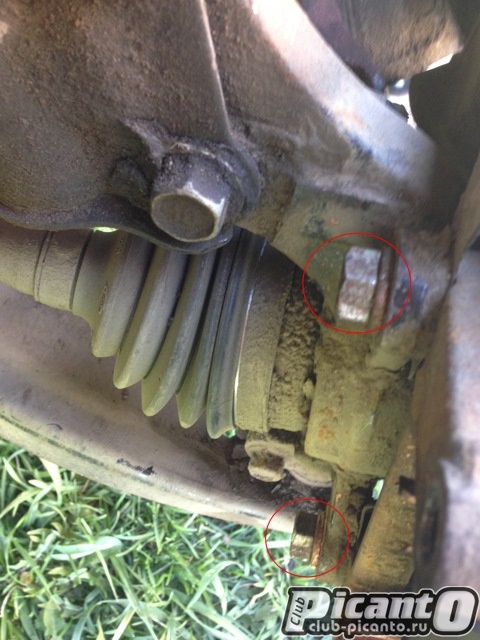

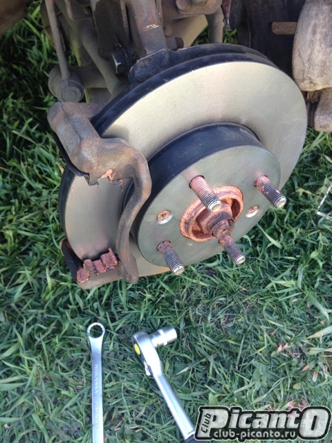

Снимаем направляющую часть суппорта: верхний болт на 17 — с помощью накидного ключа (торцевой не налезает), нижний — с помощью торцевого ключа с трещоткой на 17.

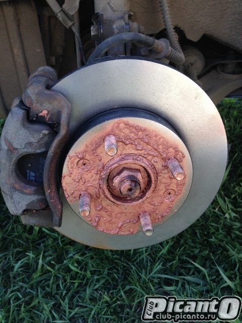

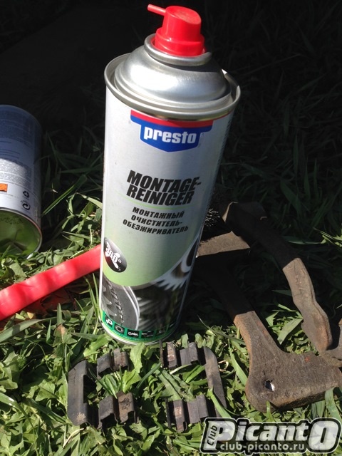

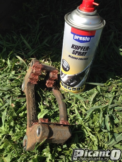

Снимаем тормозной диск.С помощью металлической щётки чистим суппорт. Затем — с помощью очистителя-обезжиривателя чистим суппорт и направляющие пружины колодок.
Смазываем направляющие медной высокотемпературной смазкой.
Смазываем место для диска медной смазкой. Не забываем смазать резьбу винтов крепления тормозного диска: чтобы в следующий раз отрутились полегче.

Устанавливаем тормозной диск и прикручиваем его.

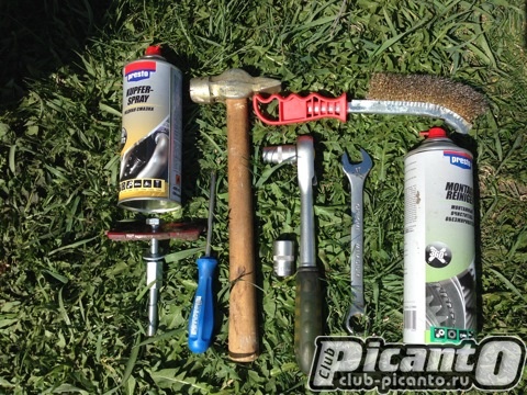

Вторая сторона далась намного быстрее: опыт уже есть))Инструмент, который был использован в работе:
Тормозные диски крепятся винтами при помощи ударной отвертки. Так что ВДшка скорее всего не помогла бы.
Ты всё правильно сделал. Надеюсь, и закрутил их так же.
Закручивал просто отверткой.
Fedorov - Н.Москва 30 | 10:55 | Вторник, 20 Мая 2014
Эти винтики просто центровка диска, и не нужно ими усердствовать. Основной крепёж тормозного диска - затяжка колёсными гайками при установке колеса.
