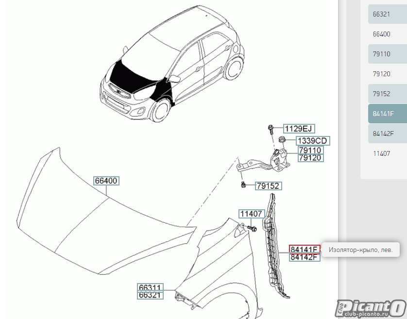

При снятии передних подкрылков - между передними крыльями и петлями дверей обнаружились очень интересные детальки, которые по схеме называются "Изолятор". Пластиковая фиговина. Не знаю как у других, у меня она закреплена только с одной стороны, клипсами. Я ее пальчиком "тык", а она "бух" об крыло. Даже никаких усилий не прикладывал. И со стороны крыла никакого демпфера нету, ни прокладочки. Ни шиша.
Прикрепления: 3286171.png (156.4 Kb)
Сообщение отредактировал Nafanja - Четверг, 28 Июня 2018, 00:11

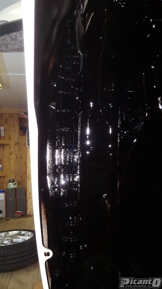

Nafanja - Мурка 123 | 00:10 | Четверг, 28 Июня 2018
Сделал вот так:
Если что-то понятно...
Все облил резино-битумной мастикой. Завтра покатаюсь, посмотрю... Надеюсь еще один из 1000 бряков ПРИ ПЕРЕЕЗДЕ ПРЕПЯТСТВИЯ уйдет. И на стыках тоже станет меньше.

Oleg - Йошкар-Ола 124 | 08:03 | Четверг, 28 Июня 2018
Интересное решение! Надо будет взять на вооружение. Только вопрос: трудно ли будет снять этот слой мастики при нужде? Я с ней не имел дела пока.
Кстати, Nafanja, чтобы не делать несколько постов, в конструкции форума предусмотрена возможность вставлять до 5 фотографий в один пост. Для этого достаточно нажать на плюсик для вставления следующего фото. :)
Nafanja - Мурка 125 | 11:19 | Четверг, 28 Июня 2018
Канцелярским ножом прекрасно режется, а дальше с усилием отрывается целым слоем.

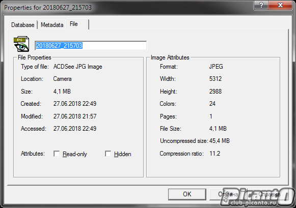

Да, только в пост вставляется несколько фоток, в предпросмотре ОК, а после размещения - фига с два. Если у меня файлы размером с 5 МБ, движок говорит ОК, загружает их без ошибок типа "вы превысили максимальный размер фото", а вот в посте их уже нету. Кое-как хоть так добавил. Приходится их уменьшать в фошожабе, чтобы они вложились:
Прикрепления: 8201240.png (50.7 Kb)
Oleg - Йошкар-Ола 126 | 22:05 | Четверг, 28 Июня 2018
Вот я сварганил когда-то такое спецпособие, оно у меня в подписи есть. Там как раз сказано, что фото должны быть около 150 кб. Что ж делать, сайт так устроен. Я тоже ужимаю в фотошопе. Но ужималок всяких, в том числе и онлайн, в инете навалом.
1000 пикселей по длинной стороне и разрешение 72 п\дюйм практически укладываются в требования.
Успехов!
