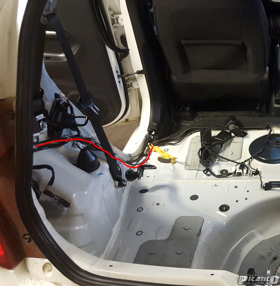

Тросик идет под левыми пластиковым накладками порогов, нужно чуть карпет отогнуть и он будет там.
Когда шумил машину, обращал на него внимание - он идет цельный от рычажка до люка.
После порожков он поднимается вверх и уходит за левую обшивку багажника (где подсветка багажника) и через дырку сразу с обратной стороны лючок. По-моему надо начинать смотреть оттуда. Насколько помню, в подкрылок он не заходит никак.
Nafanja - Мурка 12 | 15:50 | Среда, 14 Ноября 2018
Вот так у меня. Возле тросика выделил красной линией.
З.Ы.: даже если менять трос, то эту обшивку все-равно придется снимать.

Если найду теплый гараж, то буду разбирать. Фото, есно, выложу. Хотя Nafanja уже выложил...(но у меня 3х дверка, в отличии от 5-ти дв Nafanja. Может конструктив разный?) Может вечером с фонариком на улице я принял трос за эл.проводку?

Скорее всего так и есть. Трос в жгут вроде замотан стяжкамина пистонах.
