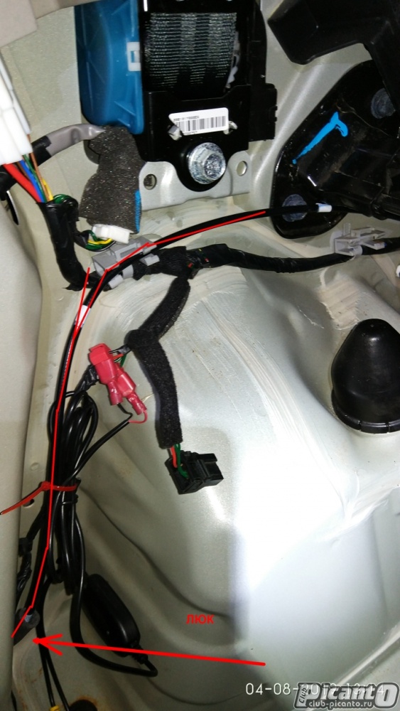

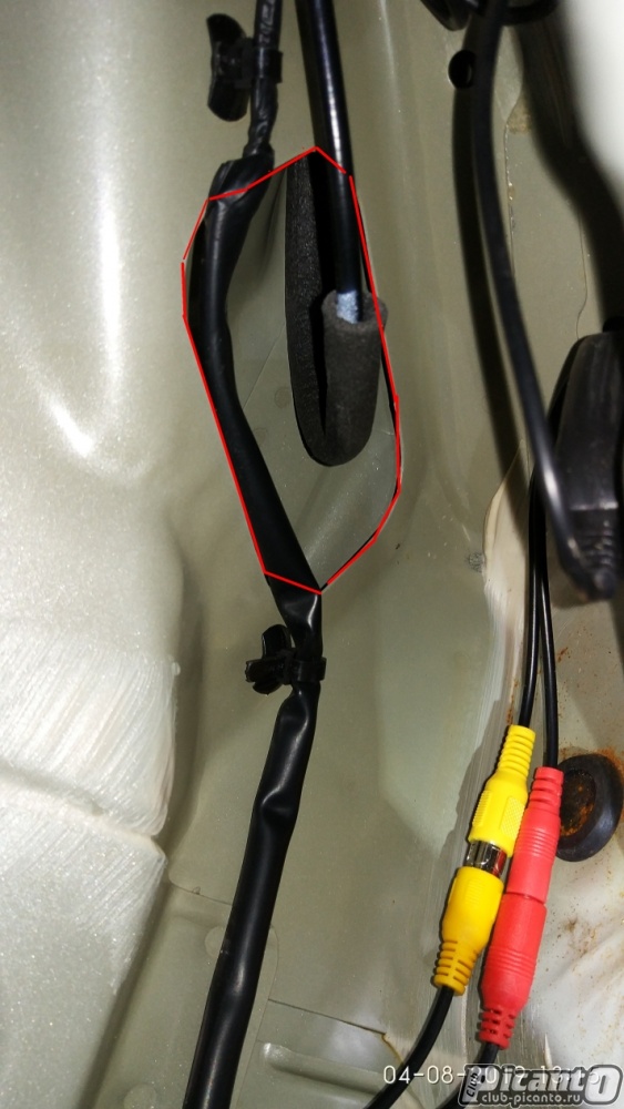

wanton - Тайга Сплошная 20 | 12:23 | Понедельник, 19 Августа 2019
Здравствуйте, уважаемые! Пока зима не настала, решил вернуться к проблеме сабжа.
Трос я нашел ;) Действительно перепутал с проводкой(было темно даже с фонариком). Шел он[трос] как и показал на фото Нафаня
и дальше трос уходит в лючок
и ... всё! :(
Снизу не видно. Под задним фонарем только отверстие 10мм под проводку.

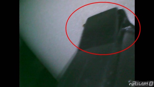

Подумал, что можно поддеть саму защелку-язычок снаружи и решил посмотреть все же внтри с помощью "эндоскопа"
То, что я там увидел меня поставило в тупик :-0
т.е. внутри усики(предполагаю, что с 2х сторон) и он такой нехило крепкий и широкий.
Понятно, что при монтаже , ИМХО, трос сначала _снаружи_ продевается в отверстие защелки язычка и тупо _защелкивается_ . И все красиво!
А как туда подлезть ? В тот лючок рука не пролазит(даже у моей жены). Нужна какая то кривая отвертка с эндоскопом и дикое везение. Глядя на толщину усиков, нужно еще и большое усилие к ним приложить.
Вопрос: КТО-ТО смог вытащить этот язычок тросика????
Прикрепления: 9442724.jpg (172.4 Kb) · 2376566.jpg (154.3 Kb) · 6709088.jpg (78.3 Kb)
