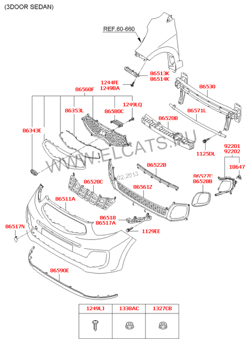

Здравствуйте! Меня мучает вопрос в чем отличие бамперов 86511-1Y000 и 86511-1Y300?
Oleg - Йошкар-Ола 2 | 19:01 | Среда, 13 Февраля 2013
postal, по схемам Экзиста - ничем. Вот картинка. Оба номера имеют одно и то же изображение.
Прикрепления: 0188841.png (98.2 Kb)
kopt - Питер 3 | 08:31 | Четверг, 14 Февраля 2013
по картинкам да, разницы нет.. бампер от 3ех дверки.. можно позвонить, узнать

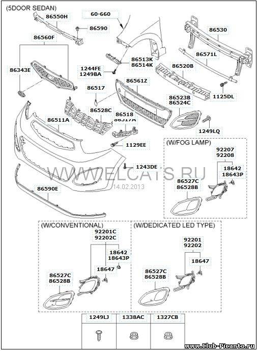

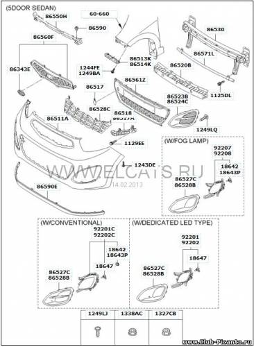

kopt - Питер 6 | 16:38 | Четверг, 14 Февраля 2013
бампера разные:
У 5ти дверки
у 3ех дверки
Задние тоже разные
Сообщение отредактировал kopt - Четверг, 14 Февраля 2013, 16:38
Oleg - Йошкар-Ола 7 | 16:55 | Четверг, 14 Февраля 2013
kopt, понятно, спасибо. Значит, Экзист опять налажал.
kopt - Питер 8 | 17:11 | Четверг, 14 Февраля 2013
ага, экзист по умолчанию выдает бампер для 3DOOR SEDAN (на картинках написано), поискал вручную:
И код 86511-1Y000.. Видимо этот код для пяти дверей, а 86511-1Y300 для трех
