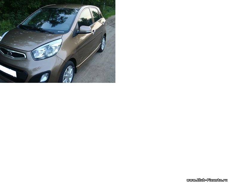

PS: ну тогда я ваще теряюсь в том что это такое:
