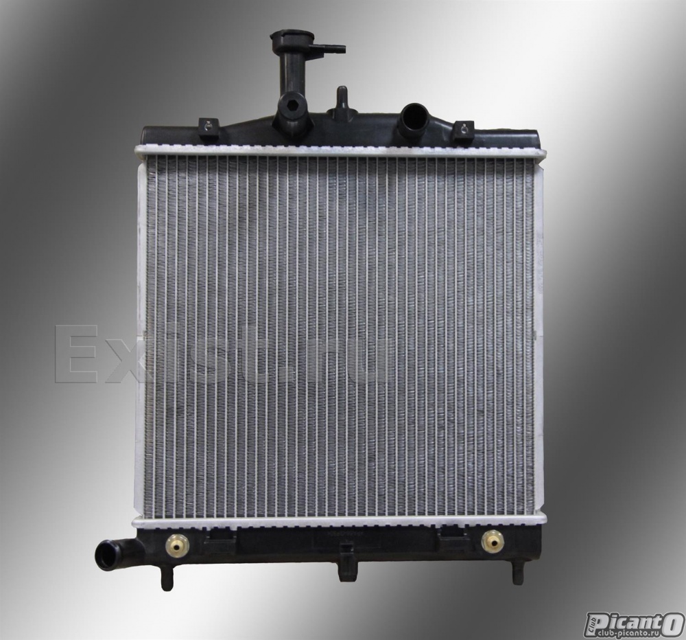

Lilu - Ейск 342 | 23:02 | Четверг, 09 Июня 2016
Цитата Останий ()
Если в сервисе не знают устройство нашей АКПП и предлагают заменить масло как на большинстве других машин методом вытеснения через радиатор коробки (а у нас его просто нет в принципе, конструкция иная), то в такой сервис я бы отдавать машину не стал
Я, конечно, встряну опять... На Пиканто рестайл ЕСТЬ теплообменник жидкости АКПП. Он ВСТРОЕН в нижний бачок основного радиатора. Посему замена масла на обычном стенде - возможна без проблем!
M_Swan - Москва 343 | 21:14 | Пятница, 10 Июня 2016
Lilu, а это точно теплообменник, в котором циркулирует сама атф, а не ответвление трубок системы охлаждения в сторону акпп ?
Останий - Новокузнецк 344 | 17:48 | Суббота, 11 Июня 2016
Теплообменник есть на всех коробках, только у меня циркулировал был антифриз. Не слышал я чтобы на Пиканто стали ставить масляный теплообменник. Советую предварительно уточнить, может на новых что и изменилось, хотя сомневаюсь, наша коробка ведь не только на Пиканто ставится и если бы что-то изменилось, то на каком-нибудь форуме бы уже написали....хотя кто-то же должен быть первым, выяснишь - отпишись.
Lilu - Ейск 345 | 22:37 | Понедельник, 13 Июня 2016
Буду рейку снимать - откручу и гляну, что потечет.
судя по латунным штуцерам - там внутренний элемент, не пластиковый. Обменник АТФ. Но я откручу один фиг.
