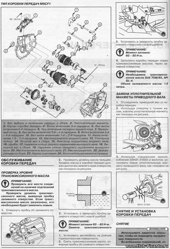

fyf, вот для инфы:
Прикрепления: 2852564.jpg (87.0 Kb)

Oleg - Йошкар-Ола 15 | 21:49 | Четверг, 14 Января 2010
Руководство по эксплуатации.
Спецификация.
Масло для заправки ручной коробки скоростей. Бензиновый мотор. 1, 9 л.
Эксплуатационный класс API GL-4
SAE 75W-85 (бессрочная заправка)
004 Что бы это значило? 004
