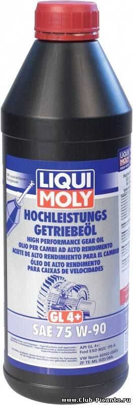

Я себе поменял на выходных.У меня пробег 30 000 км. Стружка была. Ничего сложного нет: одно сливное отверстие и одно заливное. Скоро выложу фотки. Масло брал Liqui Moly Hochleistungs-Getriebeoil GL4+(GL-4/GL-5) 75W-90.
