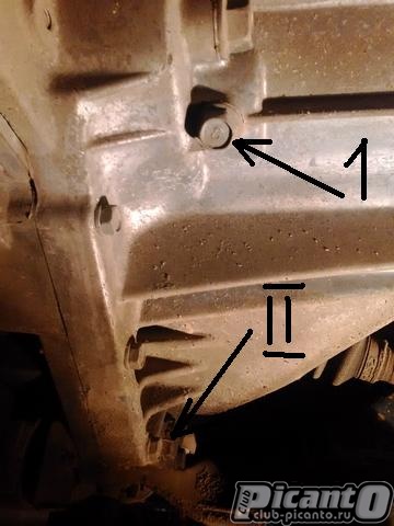

Здравствуйте, коллеги! Хочу поменять масло в коробке.
Подскажите, пожалуйста, неучу. Вот фото коробки снизу ( защита двигателя снята):
И несколько вопросов:
1) Я правильно понимаю: 1- заливной болт, II - сливной ?
2) Сливать лучше с прогретой коробки или можно холодной?
3) Заливать получается нужно шприцем?
Просто машина сейчас вывешена с обоими передними колесами в гараже и снова ее выгонять лень, а в гараже коптить тоже не хочется <_<
Прикрепления: 8298344.jpg (37.4 Kb) · 7872348.jpg (33.3 Kb)
Сообщение отредактировал PashaMonster - Понедельник, 21 Декабря 2015, 14:22

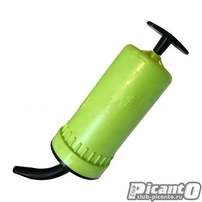

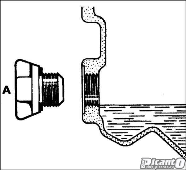

Oleg - Йошкар-Ола 85 | 16:03 | Понедельник, 21 Декабря 2015
Заливная пробка - верхняя
Сливная - нижняя
Заливается масло вот таким шприцем
Стандартный уровень масла в коробке
Проверяется мизинцем или любым другим пальцем, который пролезет в отверстие.
Коробку можно подогреть элементарно электроплиткой. Достаточно, чтобы тёплой была. Градусов 40 вполне достаточно. Пока греется, столько же можно принять внутрь - чтобы самому тоже подогреться.

Добавлено (28 Декабря 2015, 16:04)
Цитата PashaMonster ()
И несколько вопросов:1) Я правильно понимаю: 1- заливной болт, II - сливной ?
Поправлю себя. Болт, обозначенный цифрой 1 служит для контроля уровня масла, а заливной болт не обозначен на фото и находится чуть повыше (виден на фото).
Oleg - Йошкар-Ола 87 | 16:23 | Понедельник, 28 Декабря 2015
Поправлю себя.
И меня... <_<
У меня в этом плане опыт только жигулевский. А там всего 2 отверстия: сливное и заливное, оно же контрольное.
