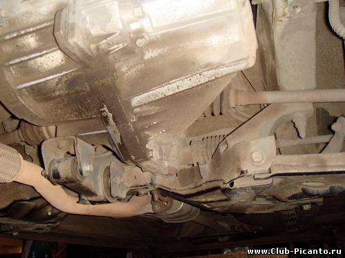

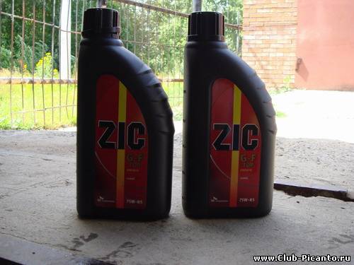

ребята, а у меня все проще - так же началось, первая плохо втыкается, задняя не всегда с первого раза заходит. Проблему решил следующим образом - поменял масло в коробке передач с предварительной промывкой (вывешивал колесо и на 1 передаче 5 минут тарабанил). Сейчас все втыкается как "по маслу". Заливал синтетику
