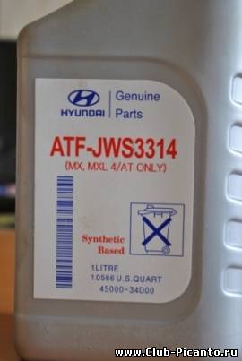

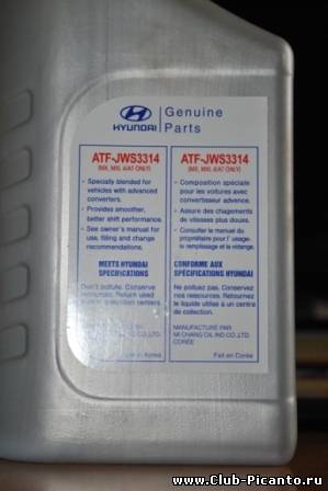

Galchonok - Химки 214 | 13:25 | Воскресенье, 29 Мая 2011
А что ж за Энциклопедия КИА Пиканто (в смысле, наш форум ) без фотографии этой волшебной жидкости!
Вот она эта загадочная жидкость ESSO3314
Прикрепления: 8088070.jpg (89.4 Kb) · 8421046.jpg (98.9 Kb) · 1778013.jpg (92.2 Kb)

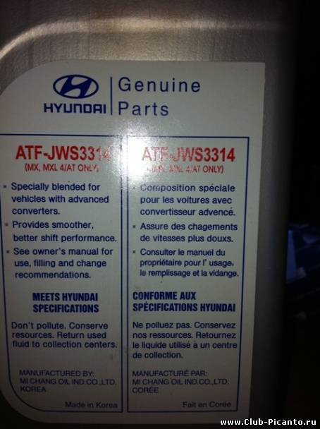

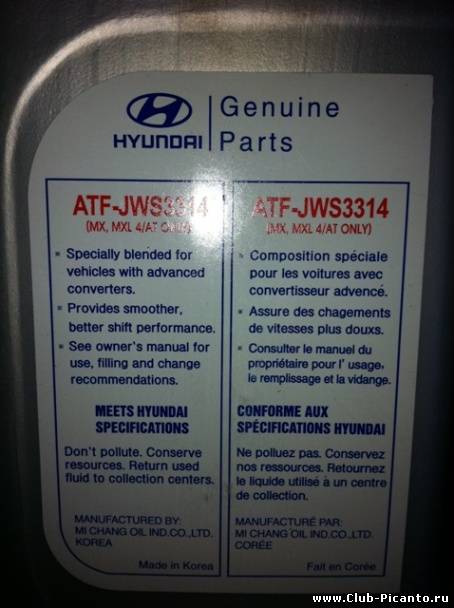

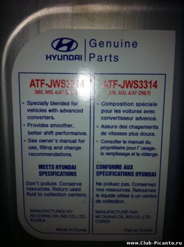

Galchonok - Химки 215 | 08:53 | Четверг, 09 Июня 2011
Заднии наклейки с бутылка масла ESSO 3314
Прикрепления: 8404928.jpg (91.0 Kb) · 2421796.jpg (94.2 Kb)
M_Swan - Москва 216 | 02:12 | Понедельник, 13 Июня 2011
Galchonok,
Галечка, вот спасибо, наконец у нас есть это фото, и все поколения владельцев дорестайлинговой Пиканты будут тебе вовеки благодарны! 141
Добавлено (13 Июнь 2011, 02:12)
Вот попытался всмотреться, Galchonok, поправь, если где не так!
HYUNDAI Geniune Parts
ATF-JWS3314
(MX, MXL 4/AT ONLY)
- Specially blended for vehicles with advanced converters.
- Provides smoother, better shift performance.
- See owner's manual for use, filling and change recommendations.
MEETS HYUNDAI SPECIFICATIONS
Don't pollute. Conserve resources. Return used fluid to collection centers.
MANUFACTURED BY:
MI CHANG OIL IND. CO., LTD KOREA
Made in Korea
SYNTHETIC BASED
1 LITRE
1.0566 U. S. QUART
45000-34D00
