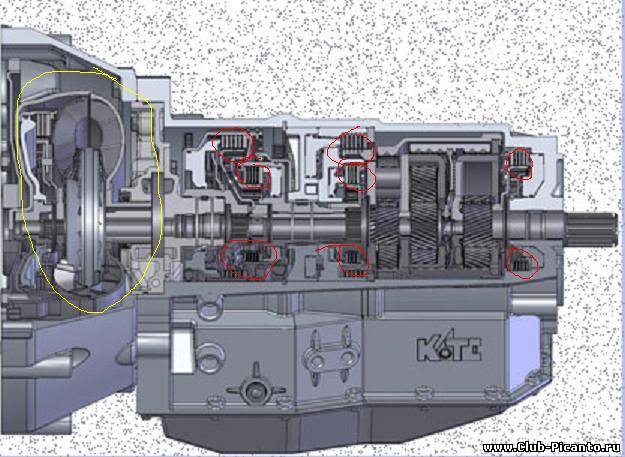

Не знаю какой автомат стоит на пикачу, но начале движения работает гидромуфта или гитротрансформатор(см. рис. желт.) он работает до 10 км/ч, после этого должна вкл. 1 передача. В акпп есть для включения каждой передачи свой блок фрикционов(см. рис. красн.), между кот есть зазор и когда зазор уменьшается то включается передача. А сжимает их между собой цилиндры, которые питаются от насоса. А что могло случится не знаю ;( А на какой скорости она дергается?
Прикрепления: 5040489.jpg (83.8 Kb)
Сообщение отредактировал fantasy - Суббота, 18 Октября 2008, 13:10
