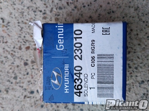

Привет всем! Вот и я столкнулся с данной проблемой. После замены масла и смены картриджа в коробке при нагреве до 94 градусов охл жидкости появляется ошибка Р0755 и коробка переводится в аварийный режим и не едет. После остывания сбрасываю ошибку, снова минут 30 еду нормально потом тоже самое. Масло залил KENDALL по знакомству, сказали не хуже родного даже лучше. Объездил пару станций, никто ничего не сказал толкового. Поехал сдаваться к официалам. Все протестировали никаких ошибок тест не дал!!! Предложили для начала сменить масло на оригинальное. Сменил 6100 рублей, только выехал с салона проехал сто метров и на нах тоже самое, позвонил сказал, что проблема не решена. Ушли думать....думают вторую неделю...

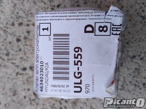

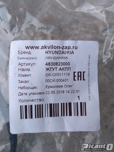

vagins73 - Ульяновск 120 | 08:16 | Понедельник, 28 Мая 2018
Уже, пошел по этому пути, загнал на сто, меняем шлейфы и клапан, заказал запчасти на 10900 жду как придут. Мастер сказал, механического износа в коробке нет все отлично, поменяем и будешь дальше гонять! ;) по результатам напишу)
Добавлено (28 Мая 2018, 08:00)
Вот и моя история закончилась! Заменил два шлейфа и электромагнитный клапан и ВСЁ!!! Машина снова поехал, так что примите к сведению! Замену проводил у мастера (с хорошей репутацией) на частной СТО в районе области, даже не в городе! Официалы все думаю, никаких мыслей на этот счет нет у них, и второй раз брать ремонт (после замены масла их него фирменного) не хотели особо брать, я не настаивал. Фото прикладываю. Цена вопроса 10900 рублей запчасти 5000 работа с маслом. 191
