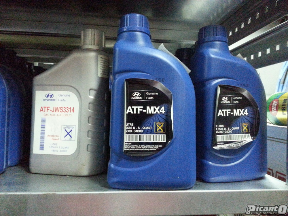

ZoranSDG - Пермь 21 | 13:04 | Понедельник, 30 Марта 2015
Цитата Останий ()
А чем Hyundai/Kia ATF MX4 JWS 3314 ( 04500-00130 ) не угодило?
Все таки удалось прикупить жидкость почти оригинальную 45000-34D00 (в серебристых бутылочках только литр был, поэтому взял 10 литров в синих.) по очень низкой цене (Доступно только для пользователей).
Позвонил в сервис и меня поставили в тупик вопросом надо ли менять фильтр в АКПП.
Собственно вопрос: что помимо жидкости нужно менять в АКПП наших машинок? Фильтр, прокладки какие нибудь или еще что то?

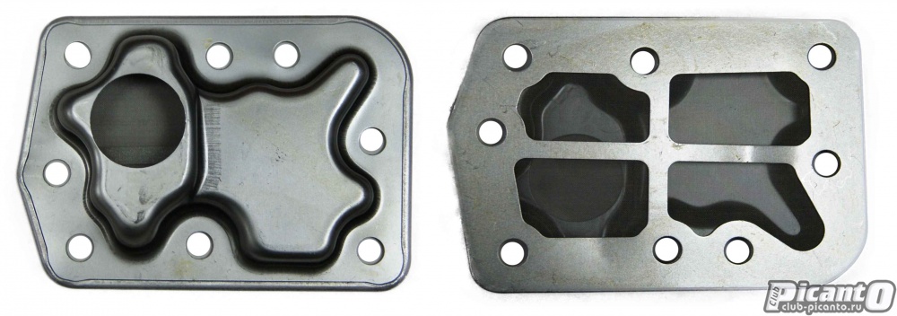

В наших машинках есть фильтр-сеточка. У меня она была чистая, хотя есть и те у кого она бывает забита и её или отмывают или чистят. Прокладок как таковых на поддоне АКПП - нет. Там герметиком мажешь и закручиваешь. По моему этот процесс уже описан....
Алексей1980 - Санкт-Петербург 23 | 07:29 | Вторник, 31 Марта 2015
У меня фильтр стоял бумажный, менять такой обязательно. Уже писалось в теме "как самому поменять масло". Я там и фото фильтра выкладывал.

Сейчас другой вопрос мучает: покупать ли новый фильтр или есть возможность почистить тот что есть. По отзывам я понял что у одних он с металлической сеточкой и легко моется, а у других
. Вот как угадать какое на моей машинке стоит?

M_Swan - Москва 30 | 02:17 | Вторник, 07 Апреля 2015
ZoranSDG,
а решились ли Вы снимать поддон?
фильтр вроде такой (с сайта магазина запчастей):
аналог 312010, родной 45611-02700
хотя на фотографиях в теме про самостоятельную замену форма другая.
Прикрепления: 7401790.jpeg (40.1 Kb)
