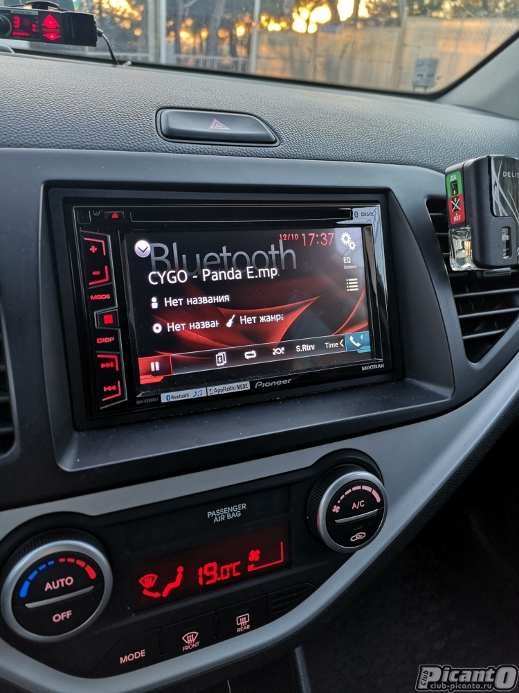

Всем привет. Нужен совет. Хочу поставить хорошую музыку. Но есть пара моментов. Купила рамку под двухдиновую магнитолу. Вот интересно кто ставил и как работают опции в машине после смены магнитолы? Как работает блютуз и мультируль? Какую магнитолу можно поставить чтобы сочеталась со всеми опциями авто?

Pikanto009 - Геленджик 7 | 22:27 | Пятница, 19 Октября 2018

Я брала на алишке.
Прикрепления: 9851412.jpg (251.2 Kb)
Oleg - Йошкар-Ола 8 | 13:06 | Воскресенье, 21 Октября 2018
Pikanto009, это рамка для ТА 2011++.
Ismayl1991 нужна рамка для предыдущей машины.
