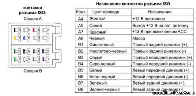

Цитата (Диляра)
Нет пророка в своем Отечестве) Разные специалисты говорят по-разному, или у меня машина ведет себя каждый день по-разному.
Я не понимаю вашей проблемы и советчиков "подключай так..., подключай этак..."
Подключение, как таковое, занимает буквально 1 минуту: выколупать старую музыку и воткнуть новую на её место. Стандартные евро-фишки подключаются без проблем - там даже думать не надо.
От себя могу добавить, что к магнитоле в фишке питания подходит два плюса: красный и жёлтый. Один из них постоянный, для памяти магнитофона, другой от замка зажигания для включения магнитолы. Перемыкать их нельзя. Исключать ни один из них нельзя. Работать может и будет, но могут появиться проблемы как у вас в самом начале этого обсуждения или другие.
(картинку распиновки фишек подключения музыки вставил, втыкайте ;)
Прикрепления: 3484812.jpg (39.8 Kb)

senya_new - Новоалександровск 35 | 12:27 | Вторник, 10 Декабря 2013
Добрый день или  вечер!  Подскажите,  провод  от замка  зажигания  с  плюсом  АСС    в  жгуте  с  проводкой  подходящей  к  магнитоле  присутствует ?  и  какого  он  обычно  цвета?  (на  магнитоле  я  зная,  есть  в  инструкции)  Если  его  в  жгуте  нет,  то  лучше (удобней )  откуда  мне  его тянуть  Заранее  благодарю!!!
Добавлено (10 Декабря 2013, 12:27)
Всё нашёл он у меня зелёного цвета,  подключил   магнитолу  как  положено   по инструкции
