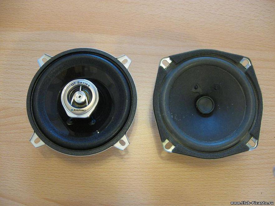

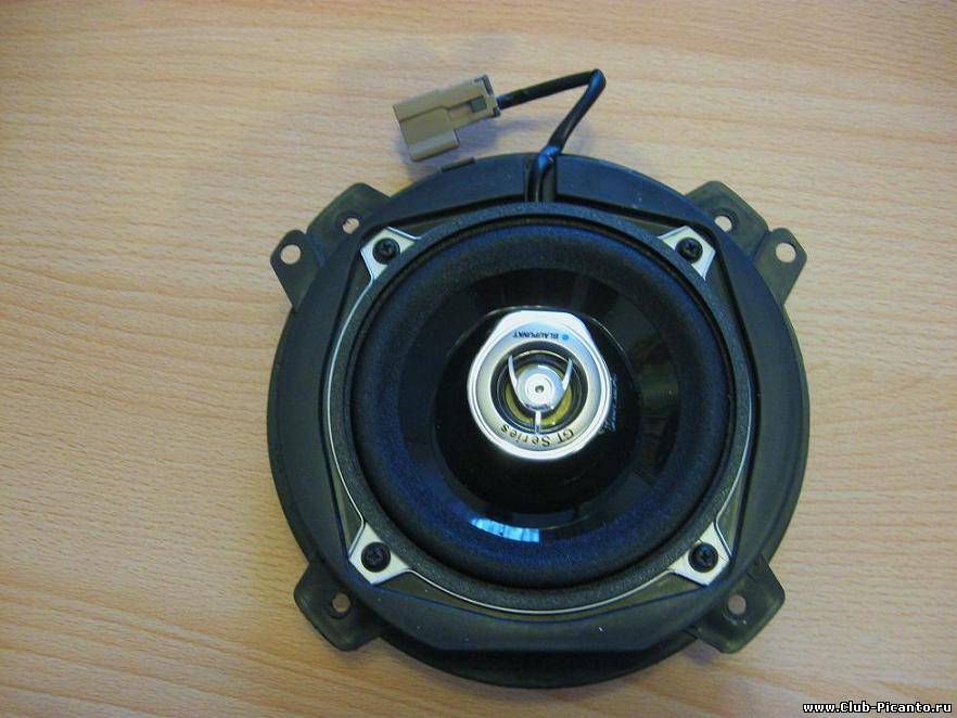

haase - Straubing 7 | 19:07 | Вторник, 02 Марта 2010
katti951, тебе нужны колонки диаметром 130 мм.
Quote (Dimon76)
А так, снимите колонку вместе с подиумом и в магазин.
Надо просто чтобы в подиум новая встала и по высоте была по размеру штатной колонки и всё.
Себе поставил двухполосные Blaupunkt, встали идеально.
Справа - родные, слева - новые.
В подиум поместились прекрасно...

haase - Straubing 10 | 23:34 | Вторник, 02 Марта 2010
Quote (Dimon76)
Зря ты модель не указал
Blaupunkt GTx 542
Номер 7 606 430 000
Номинальная мощность - 30W
Максимальная - 90W
Недорогие, но вполне приемлемые колоночки (мне так кажется)...
