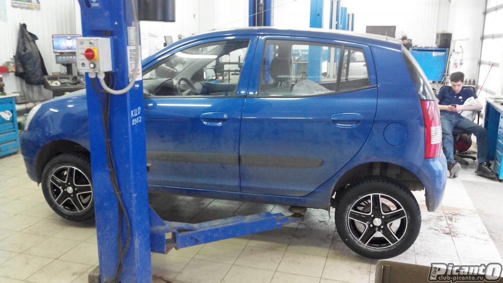

Приобрел я Пикачуху жене. 2005 года выпуска в прошлом году. Состояниее протектора на летней и зимней резине очень хорошее, износ не более 50%, катай и катай, пробег 60 тыс. Знаем что родной, брали у знакомой. Машинка больше мерзла на стоянке, чем бегала. Вроде все ок, но старение никто не отменял и в первое лето Пикачуха стала похожа на кузнечика, прыг скок, да и одно колесо постоянно спускало. В шиномонтаже причину не нашли, отбалансировали колеса, все проверили, нормально. Заехали на сервис проверить ходовую и вот тут то стало ясно. Корд в РОДНЫХ шинах(оказалось что они родные) порвался и по ходовой стороне(сбоку не видно было и в движении не видно) на нескольких колесах грыжи. Приплыли, нужно менять.
Так как комплект дисков был один было принято решение покупать новые диски и новую резину.

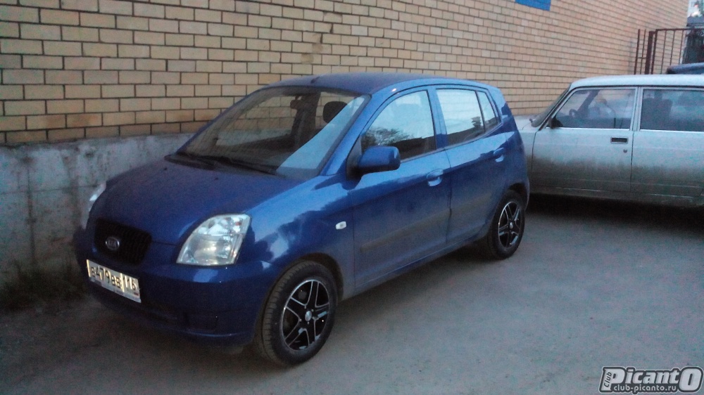

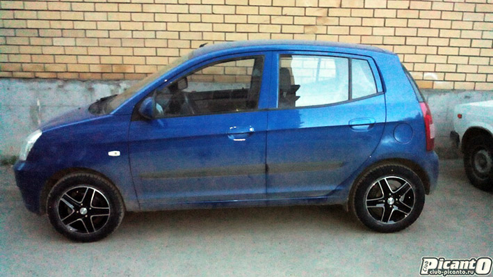

Vezunch - Казань 205 | 11:59 | Воскресенье, 04 Октября 2015
Т.к. решено было брать второй комплект дисков, решено было покупать новые.
Притом родная велосипедная резина уж очень резала глаз.
Да и клиренс хотелось сделать больше. Изучив форумы и цены на 13 и 14 литье стало ясно, что на 13 литье ничего не выиграешь, цена примерно одинакова.
На родные диски из-за маленькой ширины 4 дюйма резину широкую не поставишь. Решено было брать 14 радиус, 5-5,5дюймов ширины.
По резине много споров, после штудирования форумов стало ясно что максимальный возможный размер 185/60. На том и порешили.
Диски СКАД / МАГНУМ 5.5/14; 4*100; 49; 56,6; Цвет Алмаз(ставят на нексию), Но размер посадочного кольца больше чем родной на 1мм, такие проставки сложно найти, жена все лето проездила без проставок, пока как-то так.
На мой взгляд получилось очень хорошо, Пикачуха теперь похожа на маленький кроссовер.
Реально! Клиренс не замерял, но многим легковушкам даст фору. Причем в потоке ощущение, что как минимум не ниже всех остальных седанов, хэтчбэков.
Резина Кама Евро 185/60.
Жена довольна, я тоже.
