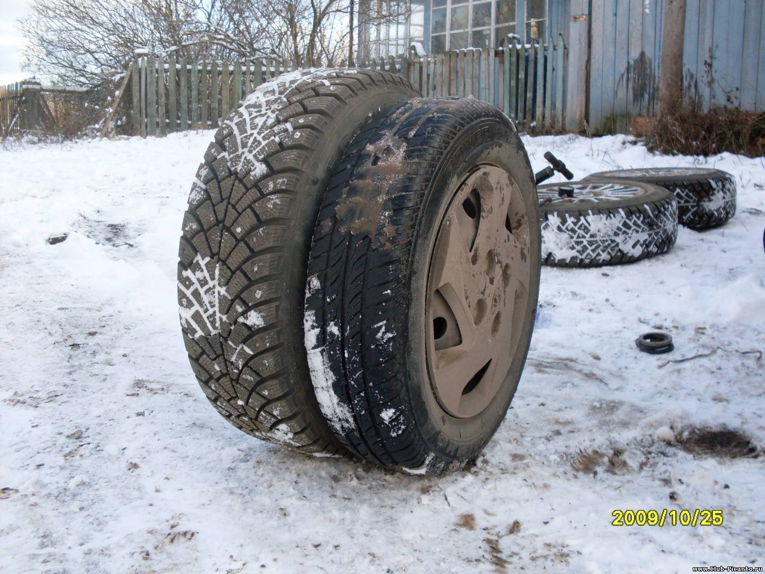

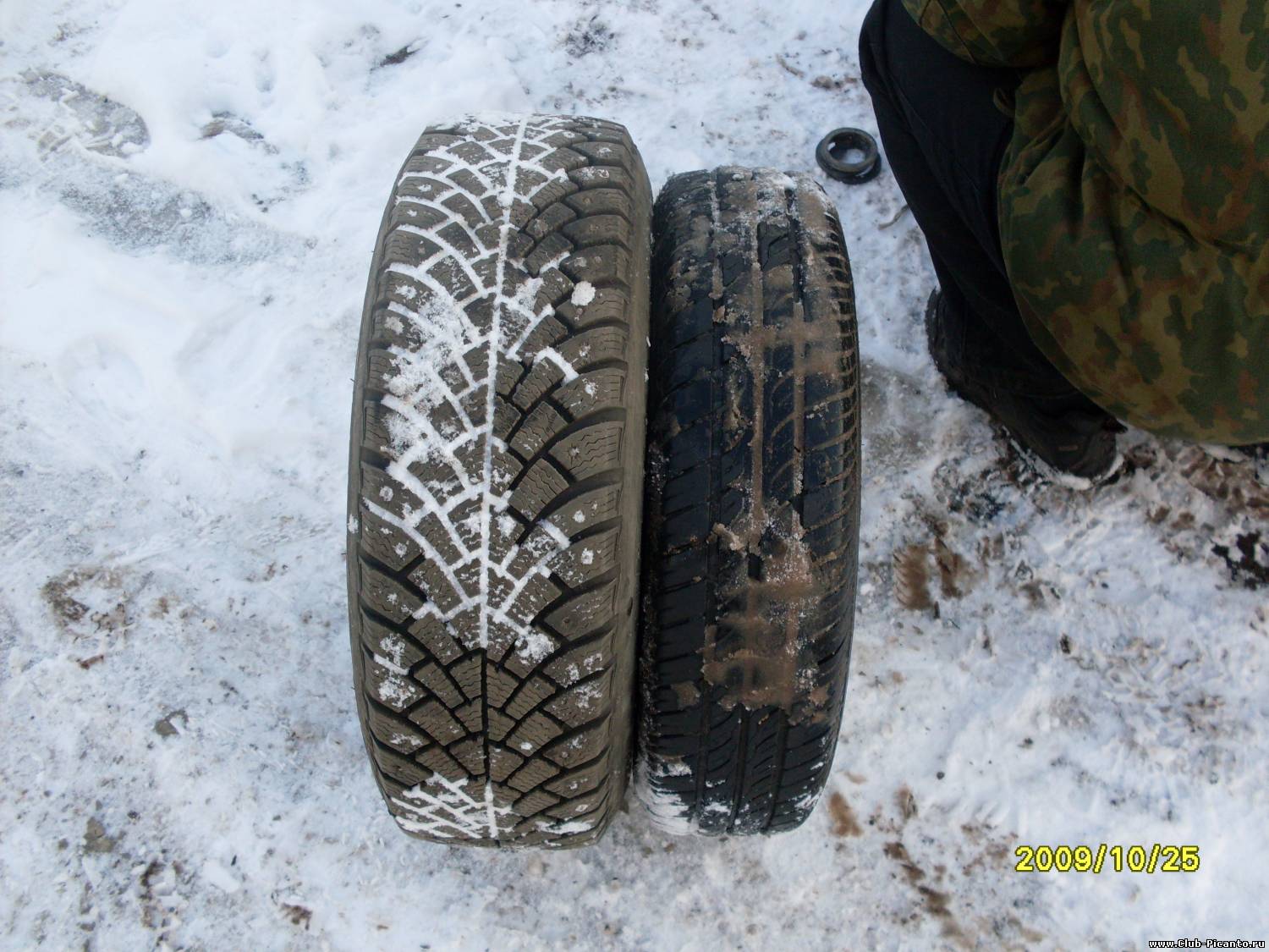

штатная Кумхо 13 радиуса и Гудрич 175/65 R14

Seryjs, это что, у вас уже столько снега навалило? Нихфига себе!
Однако и разница между колесками!
Какую поправку на спидометре делаешь?

Но ведь однозначно будет промежуток забиваться снегом, колесо цеплять будет. У меня 175/70 13 и почти при каждом снеге после езды по городу перед стоянкой надо чистить, а то потом можно и не тронуться. 008

bsg, У меня стоит тот же размер. И ничего не задевает и чистить не приходится, правда у меня пластиковые пороги,может к ним не так липнет снег?
Oleg, А скорость на этой резине и действительно показывает реальную, я проверял по навигатору. ГАИшникам,кстати,пофигу на чем ты едешь, тем более,что 175 / 60 R 14, насколько я помню, ставится штатно на дизельный вариант, между разница в 5 % допустима при любом раскладе.

А вот у меня задевает за брызговик на поворотах чуть и на больших кочках тоже...

Seryjs, А у тебя рестайлинговая? Может у них арка другая? Может потому и четырехдюймовые диски появились? У меня запас вполне приличный еще.

Я как раз скорость имел ввиду. диаметр болше, значит, спидометр должен врать, скорость будет выше показаний... Если у меня привычка ездить 68 вместо 60, и это не криминал, то с бОльшими колесами - уже на штраф тянет... 046

Oleg, Погрешность в показаниях спидометра,если сравнивать с навигатором, на 175/65 R14 менее 1 км до 100 км/ч , а к 150 км/ч она равна примерно на 1,2-1,3 км/ч. Погрешность с родными же колесами, даже расчетная, до 2.5%.

Блин, разница впечатляет, но на штатных места в арке много. Seryjs, говорит что все-равно цепляет 025
Снежок начинает идти, пора переобуться 011 Как все будет 175/70 R13, не знаю 043

угу. может в этом всё дело... Так то 175/60 нада было искать, но не нашел :(
