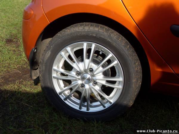

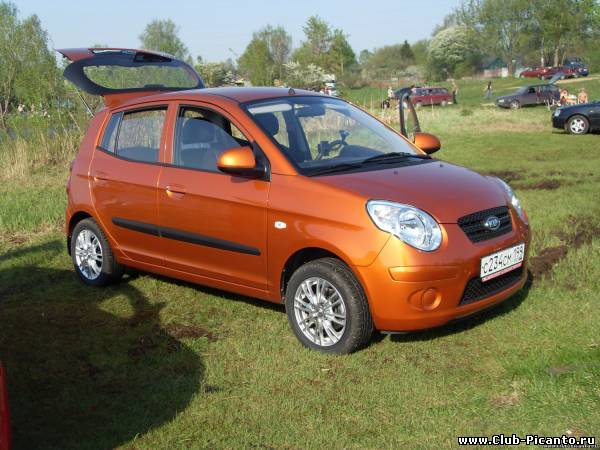

Поставил 185/55/14 Нокиан Хакка Н (рулеззззз)
колеса Скад Пантерра 5,5J * 14 диа 67,1 (ставил с проставками) вылет -39, чуть чуть торчат, как сказали на шинмонтаже можно было вылет -45 ставить.

Artik - Ульяновск 169 | 18:41 | Пятница, 14 Мая 2010
RaMzZzeS, А где передние брызговики? Шаркать вроде не должны.

denis23_05 - Калининград - Минск 170 | 01:31 | Пятница, 04 Июня 2010
RaMzZzeS, а если щаркают при резком торможении, смотрите опорные подушки в сиаканах.
