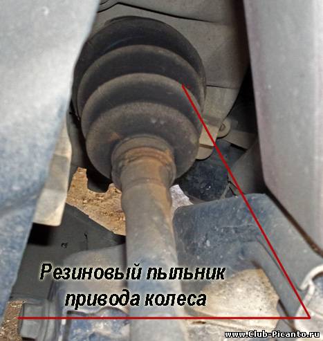

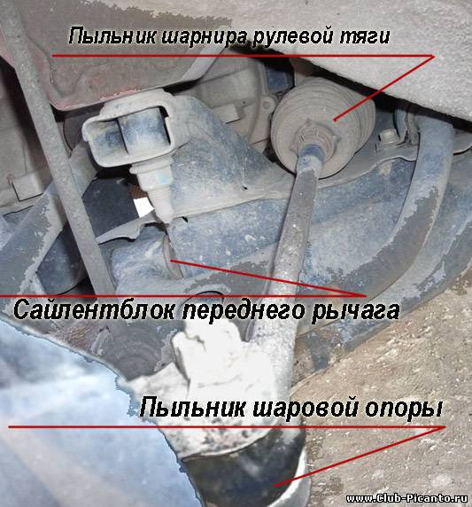

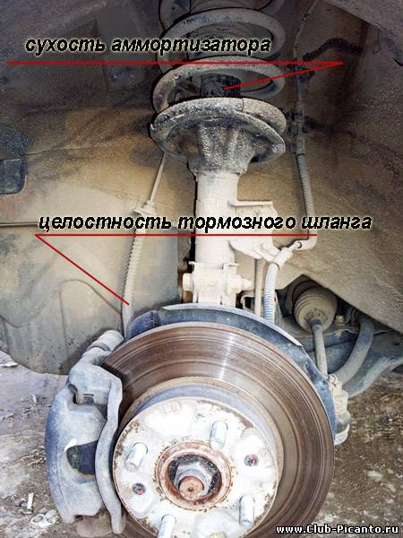

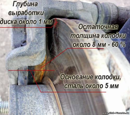

Когда менять шины летние на зимние??? Здесь нужно понимать, что летняя резина, если, конечно она действительно чистое лето, при температуре воздуха +7 уже не работает, а если ниже +5, то она ваще становится каменной и равносильна абсолютно лысой покрышке. На зиму, для городов средней полосы и юга категорически не рекомендую шипованную резину - это технология работает ТОЛЬКО ПО ЧИСТОМУ ЛЬДУ!!! По снегу - "0", по асфальту почти "0" (равносильна лысой резине), по снежной каше с реагентами - одинакова с любой резиной. Не даром во многих странах Европы её запрещают или как минимум, запрещают въезд в города... Покупая шиповку, нужно отдавать себе отчёт в том, что по асфальту Ваша скорость не должна превышать 40-50 км/ч, если больше, вы очень скоро останетесь без шипов, движение на ней по асфальту равносильно езде на лысой резине... Липучка может пасовать только на абсолютно гладкому льду, уступая лишь шипам, однако среди остальных типов резины она, на том же льду, самая лучшая!!! Если более 70% зимних пробегов у Вас город, то мой совет, берите липучку!!! Я уже лет 10 и масса людей в Ростове, включая правильных таксистов (с их сумашедшими пробегами) ездят на липучке! Выбирая липучки, как впрочем и летние колёса, нужно понимать, что результаты безопасности и управляемости, Вы можете получить только используя абсолютно зимние и абсолютно летние составы резины, а это значит, что говорить о каких-то отечественных, промежуточных, вариантах вообще нет смысла!!! Именно, трех и более компонентные составы лучших мировых производителей определяют абсолютно зимние или абсолютно летние свойства покрышек. Теперь о дисках. Обувка сезонной резины на разные диски на 90 % связана с внешней эстетикой, оставшиеся 10 % относятся к использованию летней особо низко профильной резины предназначенной для очень высоких скоростей в купе с экстремальным вождением. Иногда, приводятся примеры экономии на шиномонтаже каждого колеса при сезонной смене резины, но если вспомнить о том, что большинство людей покупают красивые литые диски для лета, то их стоимость позволяет 5-6 раз снимать и ставить сезонную резину на одни и те же диски, а это как раз 3-4 года, что и соответствует среднему времени жизни не только покрышек, но и самого автомобиля (как правило, у очердного авто, колёса не совпадают с предыдущим...) Тут же заметим, что даже при возможности самостоятельной "перекидки" колёс на дисках в гаражных условиях, обойтись без услуг шиномонтажа не удасться, так как любые колёса (независимо от того, лежат они в гараже или ездят на машине) ОБЯЗАТЕЛЬНО нужно балансировать хотя бы раз в год!!! Исходя из всего выше изложенного, в условиях частной эксплуатации экономически целесообразнее переодевать летнюю и зимнюю резину на одни и те же диски весной и осенью. И как раз, при обувке очередной резины балансировать колёса. Кстати, в этот момент попутно, не затрачивая своё дополнительное время и деньги, можно проконтролировать (естественно записать куда-то..) износ тормозных колодок и дисков,
обратить внимание на сухость аммортизаторов, целостность тормозных шлангов,
свободность вращения колёс, а в некоторых, особо одарённых случаях, увидеть и более серьёзные проблемы с подвеской (разрывы пыльников шаровых опор, приводов,
трещины сайлентблоков...).

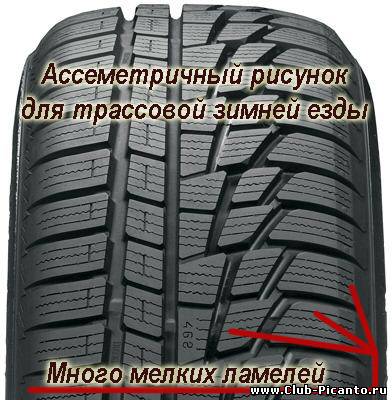

Что касается самих брендов производителей резины, то я отдаю предпочтение немецким и японским производителям, одновременно категорически отвергая корейцев, Россию и пр. Из зимы считаю достойными (по мере убывания цены) Континеналь, Нокиан, Бриджстоун, Якогама, Гудъер. При выборе рисунка протектора, нужно понимать, что во-первых, обязательно должно быть много мелких ламелей, чем они мельче, тем больше липучность!
Края протектора, имея крупные "зубы" (такие как показаны чуть ниже в посте 443), будут лучше вести себя в снегу, но будут создавать больший шум и гул, а потому более приспосбленны к езде за городом в сельской местности. При небольших скоростях в городе, лучше выбирать более спокойные рисунки края. Если в зиму предстоят трассовые поездки (я например, езжу в горы на лыжах кататься..), стоит выбрать так называемый ассеметричный протектор, он сочетает в себе свойства обычной липучки и хорошо удерживает машину на снежной каше или мокрой дороге на больших скоростях. Данные варианты есть у большинства указанных мною производителей.
