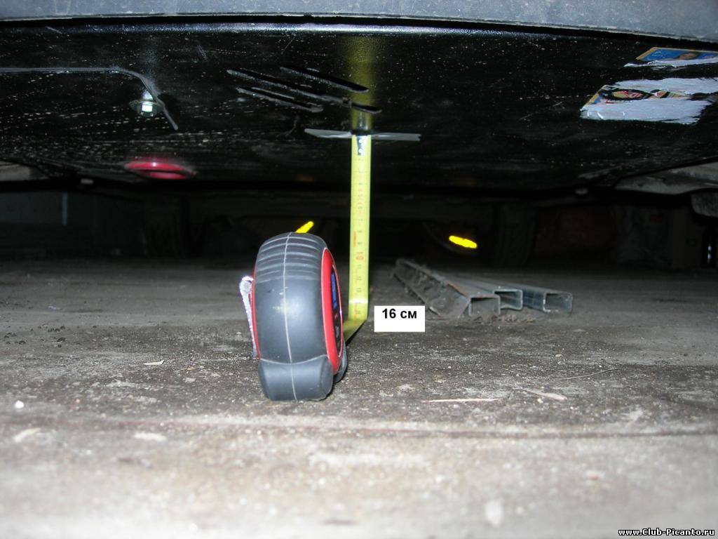

На дорестайлинге у меня на штатной R14 было 160 мм. У Dimon76, кстати, тоже дорестайлинг . И с 175/65 R14 без защиты реально почти 180 мм, сам лично с рулеткой лазил.

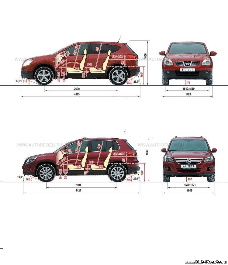

Клиренс, т.е. дорожный просвет, измеряется от самой нижней точки всех кузовных/ обвесных элементов. На кашкае от порога до асфальта - 28 см, но клиренс - всего 20...

Joker33rus, 033 я знаю как и что измеряется, а Dimon76 даже фотки выкладывал.
Joker33rus - Москва 252 | 10:23 | Четверг, 21 Октября 2010
Спорить не буду, на вид дорестайл не такой низкий, как New, может из-за бамперов, может еще есть какие нюансы, вощм пью кофе 192
ПС: Димон76 и на Кашкае 167 мм как-то намерил ))) 061
030
Да я ничего не мерил, ошибся немного 167 мм у Тигуана, а у Ниссана 174 мм.
Извините.
Вот и фото из теста авторевю.
Вот то, что я мерил у себя и не под порогами, а под защитой.
