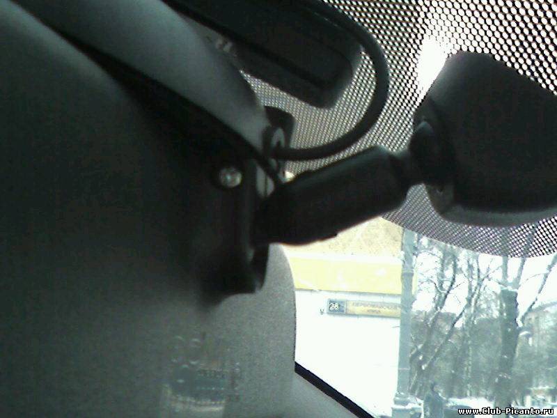

Не прошло и полутора лет, как я обнаружил, что зеркало заднего вида на рестайлинговом Пикантенке 2010 года имеет две степени свободы. Первая - шаровой шарнир у места крепления к стеклу, второй - в месте крепления кронштейна к самому зеркалу. Первый шарнир дал возможность опустить зеркало вниз. Второй - отрегулировать угол наклона так, что в поле обзора оказалась вся дорога. При этом вверху зеркала был виден бугорок от сигнала тормоза, а внизу - бугорок от защиты заднего стеклоочистителя. Обзор стал намного лучше.
Причиной того, что не обнаружил этого сразу было то, что верхний шаровой шарнир очень плотный и совершенно не виден снаружи и изнутри салона за зеркалом.
Прикрепления: 2581956.jpg (76.7 Kb)
Cofeman - Питер 41 | 11:30 | Понедельник, 20 Февраля 2012
Опоздал, братишка! Я ровно неделю назад это обнаружил !
Степень "зажатости" креплений регулируется снизу кронштейнов шестигранником.

Балу - Москва 42 | 11:58 | Понедельник, 20 Февраля 2012
Cofeman, Я говорю о том, что на рестайлинговом Пикантенке 2010 года, а не о новом Пикантенке! 038
"...Форум Club-Picanto » KIA Picanto тех.часть (2011++) » Салон Picanto 2011 ++ » Внутрисалонное зеркало, Cofeman Питер Дата: Воскресенье, 05 Февраль 2012, 18:40 | Сообщение # 1 ,PS. Это на новой Пике имеется в виду. TA которая. "
Так что убери свою фисгармонию!!! 043 038 107
