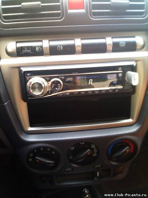

Вопрос: надо выковырять кнопки на лицевой панели + лампочки подсветки термурегуляторов ниже. Как сие сделать?

Если на серой панельки, там где фары, подогрев стекла и магнитола, то просто надо потянуть ня себя... за полку под магнитолой...

Не поняла. Чего тянуть? У меня чуть мафон не выпал...

Galchonok,запускаешь пальцы рук в нишу под магнитолой(панель только сними и большие пальцы рук не засовывай) и методом сдвига тащи нишу на себя(тащить удобнее держась за нишу снизу или по бокам). Серебристая накладка снимется вместе с нишей. Магнитола, по идее, должна остаться внутри, в торпеде, правда это зависит кто, где, и как её устанавливал(могли тупо изолентой к нише примотать(об этом, кстати, на сайте уже писали))

Мерси! Обломись..похоже, магнитолу прикрутили к самой нише..скотч с изолентой отдыхает..На мои потуги, выезжает весь блок сразу.

Ну и вытаскивай его весь, вместе с магнитолой. Потом почитай , как надо ее устанавливать. Не сложно. А на выключателях есть защелки. На каких-то сверху, на каких-то снизу. Точно не помню. Будешь вытаскивать - не обломи их.

Я не знаю, с какой там силой тянуть надо..Я старалась изо всех сил. Я чуть пальцы там не оставила, но ни на миллиметр ничего не сдвинулось..Магнитола только вышла чуть-чуть вперед..Насколько я помню, там 7 пистонов-защелок. Но не могут же они так цепко держать??

Там 4 стальных пружинки-защелки ближе к углам. Первые разы они выходят очень туго. Причем, могут вываливаться со своих мест и теряться. 2 у меня потерялись. А поскольку они достаточно хитрой формы, сделать самому их - целая проблема. Я заказывал в Экзисте. Взьми что-нибудь плоское, типа ножа с прочным лезвием. Подложи сбоку что-то, чтобы не драть панель, и аккуратно подсунь лезвие в щель сбоку внизу и вверху. И тихонько выдавлиай наружу. И так со всех 4-х углов. Должно вылезти.
