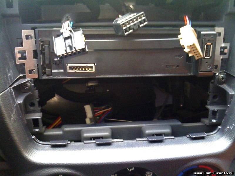

Galchonok - Химки 24 | 18:58 | Понедельник, 25 Мая 2009
Кто-то спрашивал, как снять часть панели, где индикаторы регулировки температуры и воздушная заслонка. Так вот, снять ее можно отвинтив 2 боковых винта на картинке.

jezz - Novi Sad 27 | 10:28 | Вторник, 08 Декабря 2020
киа пиканто 2009, требуется заменить лампочки подсветки рукояток печки. Снимаю панель магнитолы на 4х защелках, как на картинке? И потом нижняя панель с крутилками держится на 2х винтах?
Oleg - Йошкар-Ола 28 | 18:15 | Вторник, 08 Декабря 2020
jezz, снимай магнитолу, а дальше смотри. Там должно быть всё видно.
На всякий случай в помощь https://www.club-picanto.ru/load....1-0-84.
jezz - Novi Sad 29 | 10:54 | Среда, 23 Декабря 2020
снимай магнитолу
снял магнитолу, там 2 самореза, но я их выкрутил а пенель с крутилками печки все равно как влитая сидит. Та походу снимается весь блок с механизмами.
UPD. прочитал тему про лампочки, не поленился, нашел отчет именно по такой приборке как у меня, теперь понятно, там еще 3 винта оказывается. Буду пытаться опять 121
