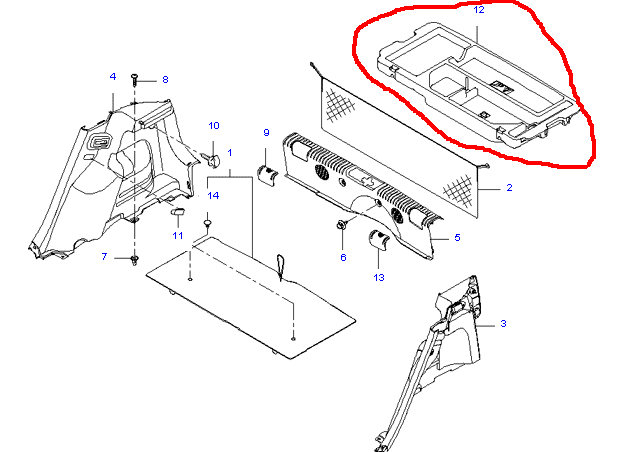

Вот возник вопрос, как можно закрепить поддон в багажнике
А то на кочках сзади прыгает и гремит постоянно.
Сколько думал, в голову никак не лезет стоящая мысля.
Есть идеи?
Прикрепления: 6708623.png (35.7 Kb)

unicle13 - Челябинск 7 | 14:16 | Среда, 28 Сентября 2011
огнетушитель в этом поддоне лежит.
ножки не отклеились, все на месте.
может непонятно объяснил.
я когда еду, и допустим на лежачем не сильно скорость сбросил, то зад у машины немного козлит на лежачем, а вместе с этим и этот поддон подпрыгивает.

unicle13 - Челябинск 9 | 15:15 | Среда, 28 Сентября 2011
да нет, обычная полка, сделанная из чего-то на вроде даже не знаю как называется, как вспененная резина. сама по себе очень легка, сверху еще крышка на ней с веревочкой в стороне замка багажника.

Через запаску пропускаешь шнур (веревку). В поддоне делаешь пару отверстий под веревку. Ставя поддон на место, просовываешь концы веревки в отверстия поддона. Ставешь поддон на место и завязываешь концы веревки между собой.
Запаска прикреплена к кузову. Заглядываешь к запаске не так уж и часто. А поддон будет привязан к запаске и не будет прыгать.
P.S.: Походив по магазинам с крепежом, вместо завязывания веревки можно продумать различный крепеж. Все что душе угодно.

Вот и подсказываем как, но перед этим выясняем почему у тебя брякает он. Может общими силами найдем причину бряканья и не будет смысла крепить. Мы не можем на расстоянии посмотреть на твой поддон. Да и стандартного решения нет, т.к., вроде, никто не жаловался на это. Если бы уже обсуждалось и были бы какие-либо прилады, то просто показали эту приладу и сказали: "На, крепи!". 019
А так на сегодня я вижу только выход:
1 То что я выше предложил с веревкой.
2 Положить коврик.
3 Положить коврик и положить что-то на него (как пример, набор автомобилиста с 2-х литровым огнетушителем). Минус: труднее лазить в поддон.
4 Просто положить что-то тяжелое (3-5 кг) на поддон в багажник. Минус: смотри 3 пункт.
5 Смастерить на основе 1 пункта П-образную штуку, применив шпильки. А поддон прикрутить гайками типа барашков, чтоб откручивать не ключами. (только что в голову пришло 001 ).
