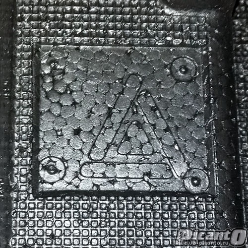

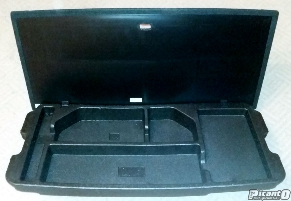

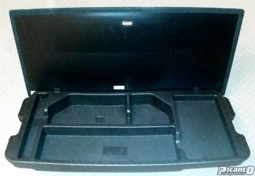

Вот поддон:

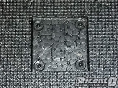

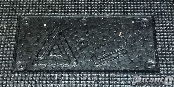

А вот такие на нем пиктограммы в ячейках:
Что обозначает правая пиктограмма на нижней фотке, есть идеи?
