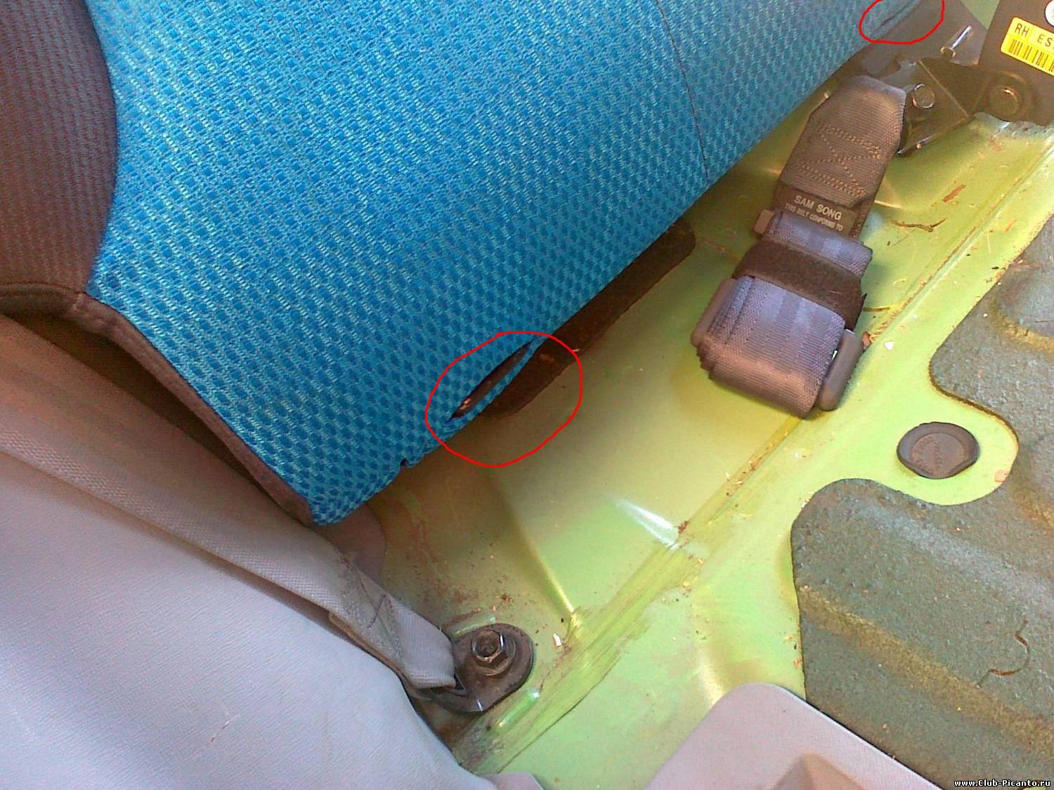

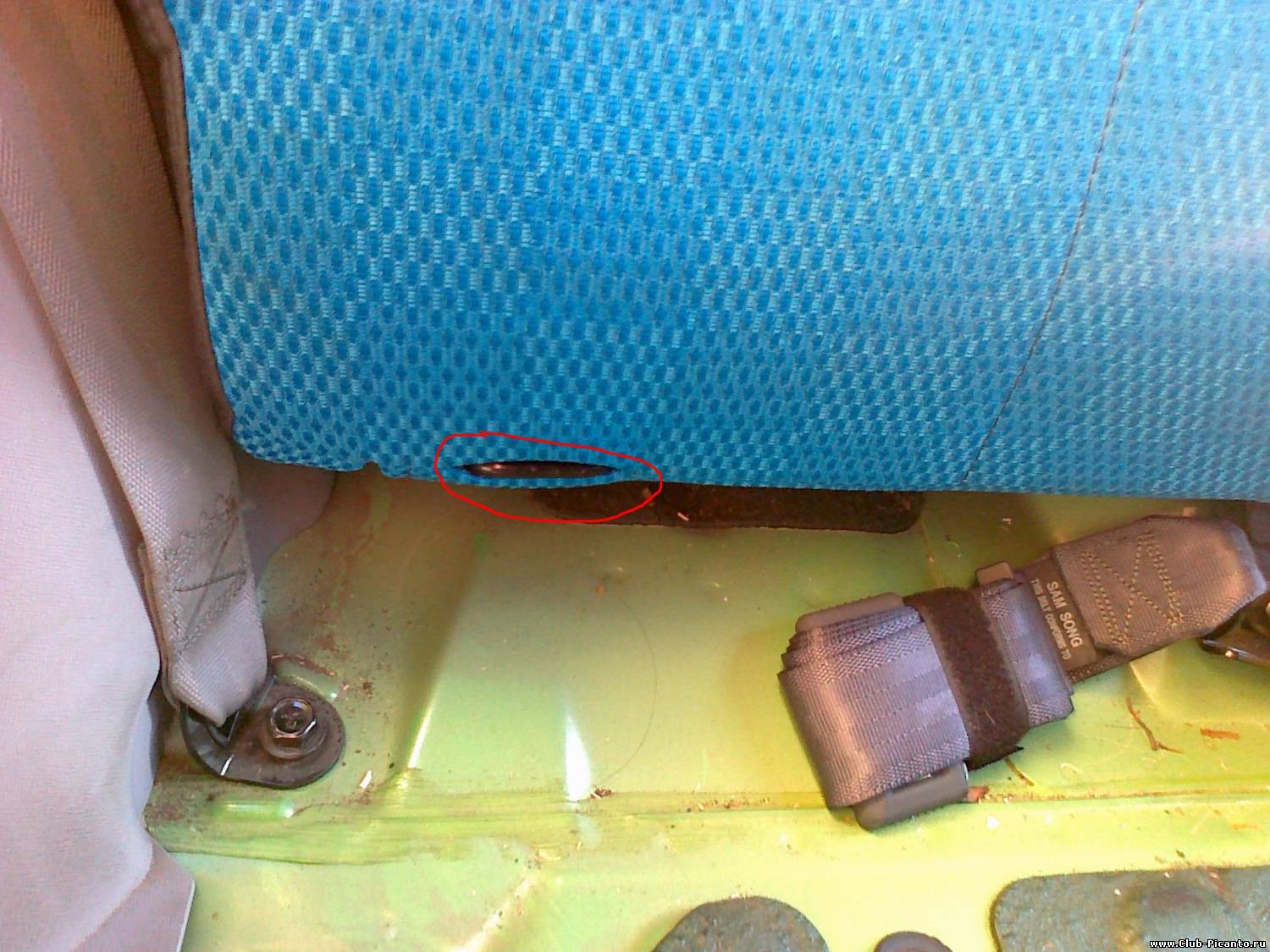

M_Swan - Москва 18 | 08:19 | Вторник, 10 Мая 2011
Точно, эти скобы являются принадлежностью спинок заднего сиденья и выступают сквозь прорези в нижней части обшивки. Следовательно, чтобы скобы прикрепить (если это возможно), надо снимать спинки, а со спинок - обшивки.

Останий - Новокузнецк 19 | 08:22 | Вторник, 10 Мая 2011
M_Swan, не надо, хотя я вообще-то не представляю, какие там прорези, у меня прорезей не было, а крепилось элементарно, чуть ли не одним движением, и снималось так же. Подозреваю, что замок от кресла легко войдет в прорезь.
M_Swan - Москва 20 | 08:26 | Вторник, 10 Мая 2011
Останий,
ну кресло и должно крепиться одним движением, а прорези - они в ткани обивки...
А на дорестайле эти скобы торчали из кузова между спинкой и сиденьем, что ли? 008
Останий - Новокузнецк 21 | 08:30 | Вторник, 10 Мая 2011
M_Swan, я бы сфотал свои, но машинки уже нет, у меня они выступали примерно как на рисунке в моем сообщении №12, а в чехлах, которые я покупал на Пиканто, были прорези под них 033

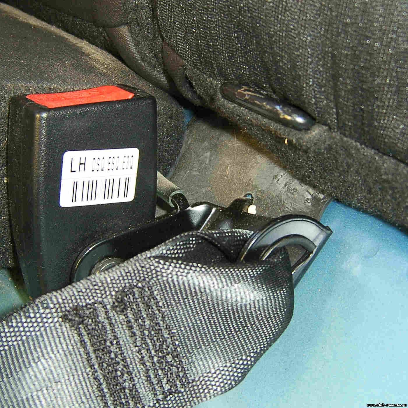

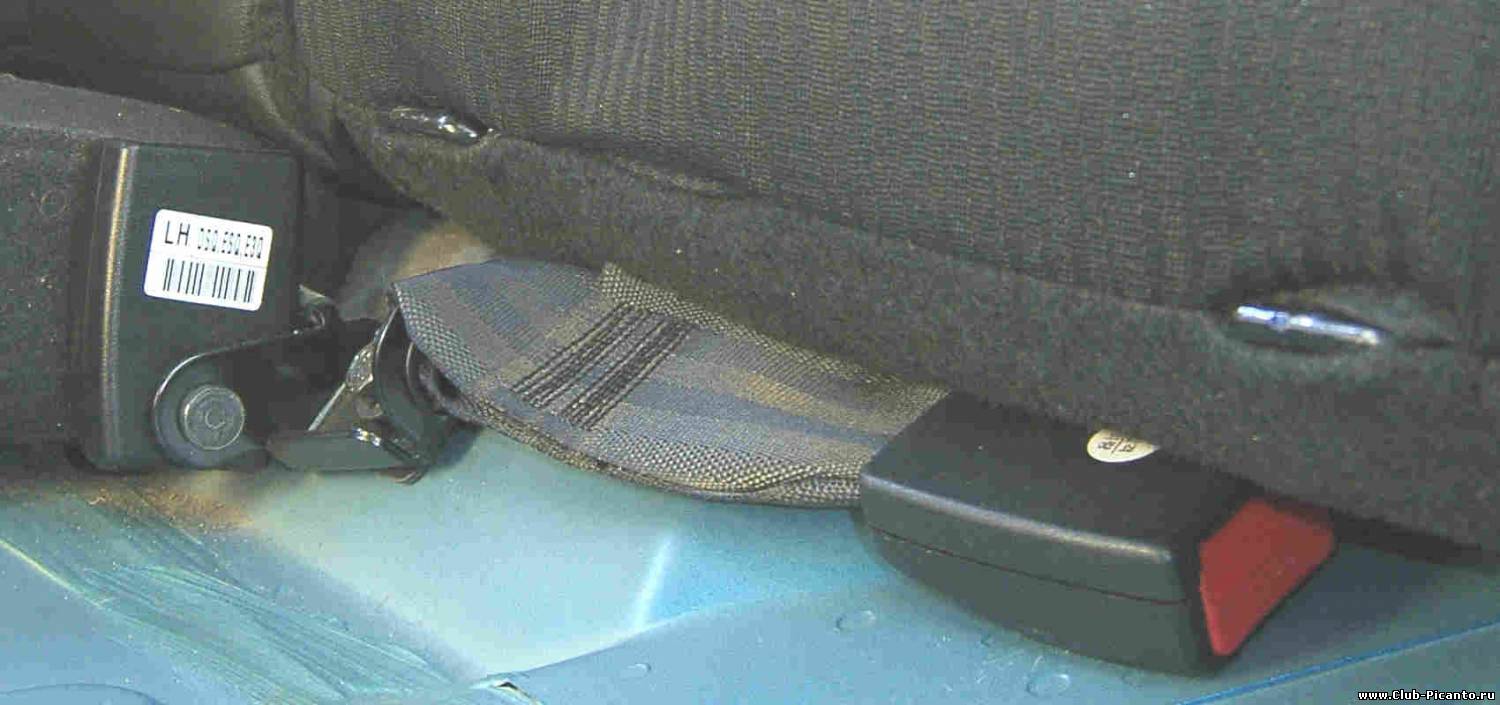

unicle13 - Челябинск 22 | 08:43 | Вторник, 10 Мая 2011

Останий - Новокузнецк 23 | 09:11 | Вторник, 10 Мая 2011
unicle13, Опусти подушку - и они должны выступать примерно на 1 см, у меня было так, машина 2006 года.
unicle13 - Челябинск 24 | 10:07 | Вторник, 10 Мая 2011
куда опустить? они еле-еле торчат из-под обшивки, но в них можно свободно че-то засунуть, обшивка продавливается легко
Останий - Новокузнецк 25 | 11:39 | Вторник, 10 Мая 2011
unicle13, Ты сфотал с убранной сидушкой, у меня получалось так, что если сидение ставишь на место, то обшивка поджималась и скобочки немного торчали, примерно на сантиметр, а иначе наденешь чехлы с поролоном и вообще их не найдешь.
Но, собственно, ты прав, вопрос не в этом, а вообще в их наличии 018
Лично мне очень нравилось, как детское сидение ставилось и фиксировалось - быстро, надежно и удобно.
unicle13 - Челябинск 26 | 11:47 | Вторник, 10 Мая 2011
ну да, я-то просто показал, как они торчат. если сидушку вернуть, их будет едва заметно) с телефона так бы не получилось у меня сфоткать, чтобы их было видно.
destructor - Мытищи 27 | 13:03 | Среда, 11 Мая 2011
Гы! 086 Разобрался!
Дырок под крепления (равно как и сами крепления) не нашёл потому, что искал не там!
По аналогии с Focus'ом, где они (петли ISOFIX) привинчиваются к днищу под спинкой заднего сиденья, и выдаются между сидушкой и спинкой на пару см - в Пиканте они, во-первых, интегрированы в спинку заднего сиденья внизу (сомнительное с т. з. прочности решение imho), а во-вторых, практически не выступают из спинки! К тому же в моём случае были закрыты толстыми чехлами. В которых даже были прорези для них - но не точно напротив утопленных в спинку петель! Только када увидел фотки unicle13 (спасибо ему! 005 ) полез пальцАми в прорези и начал шарить вокруг - тогда нащупал...
Так что вопрос снимаю, всем спасибо!
