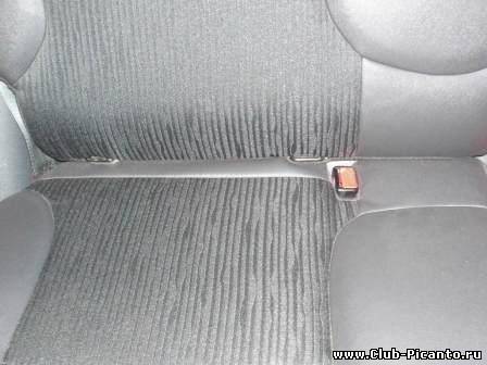

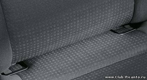

Останий - Новокузнецк 12 | 16:55 | Четверг, 05 Мая 2011
Вот, для тех, кто интересуется, или не знает что и где искать: Крепление ISOFIX
А на сидушках должен быть такой ярлычок
Под ним крепление с обоих сторон кресла.
Прикрепления: 3976709.jpg (17.0 Kb) · 8424878.jpg (52.6 Kb)

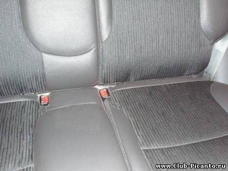

Juch - Белорецк 13 | 17:50 | Четверг, 05 Мая 2011
у меня такие:
Прикрепления: 5463026.jpg (23.5 Kb) · 9752987.jpg (24.3 Kb)
destructor - Мытищи 14 | 19:09 | Четверг, 05 Мая 2011
Quote (Juch)
у меня такие
Пасиб за фотку! 009
У тебя, видимо, новая пиканта. У мну 2007 года... Ага, нету таких у меня. Заказал на Exist'е...
Останий - Новокузнецк 15 | 19:49 | Четверг, 05 Мая 2011
Quote (destructor)
Да не зависит это от года, у меня такие-же были на машине 2006 года.Просто комплектации у Пиканто непредсказуемые.
