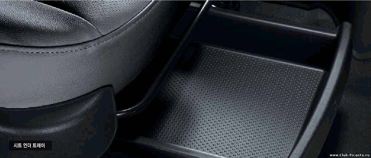

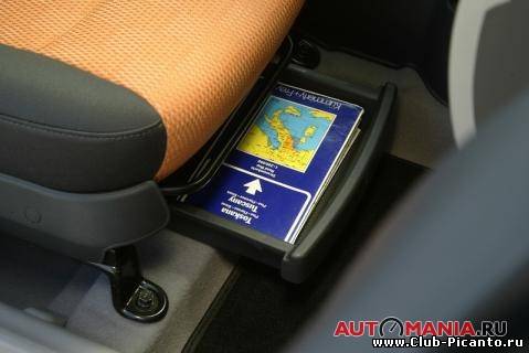

Дорестайл:
Рестайл:
Прикрепления: 9988107.jpg (27.6 Kb) · 4741468.jpg (92.8 Kb)

denis23_05 - Калининград - Минск 7 | 23:33 | Понедельник, 15 Ноября 2010
M_Swan, О, фотка моей сидлухи с оранжевой вставкой. Всё тоже самое 001
Сообщение отредактировал denis23_05 - Понедельник, 15 Ноября 2010, 23:34
M_Swan - Москва 8 | 23:37 | Понедельник, 15 Ноября 2010
denis23_05,
ну, так посмотри код на своём ящике, ощасливь одноклубников. 180
denis23_05 - Калининград - Минск 9 | 23:39 | Понедельник, 15 Ноября 2010
M_Swan, завтра гляну, отпишусь.

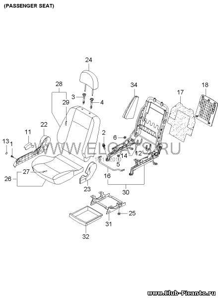

Останий - Новокузнецк 15 | 10:39 | Вторник, 16 Ноября 2010
Quote (shopogolik)
Как думаете сама справлюсь 061 ?
Помимо ящичка нужно чтобы были под сидением направляющие для него. К слову сказать, у меня были направляющие и на водительском сидении, но ящичек был только под пассажирским. Но направляющие похоже одинаковые, потому что я с водительского снимал и отдал одноклубнику, он их без каких-либо переделок поставил на пассажирское, а ящичек он отдельно заказывал.
"Направляющие" (кронштейн) под цифрой 31, а ящичек, соответственно, 32
Поэтому убедись вначале,что есть эти направляющие, а то может и их заказывать придется, чтобы их установить необходимо снимать сидение пассажира и сверлить дырочки под болты, т.к. шпилек там может не быть. Это не очень-то и сложно, но лучше если делать это будут мужские руки. 038
Прикрепления: 6288090.jpg (26.3 Kb)
