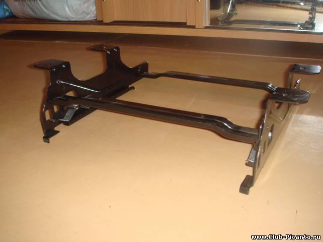

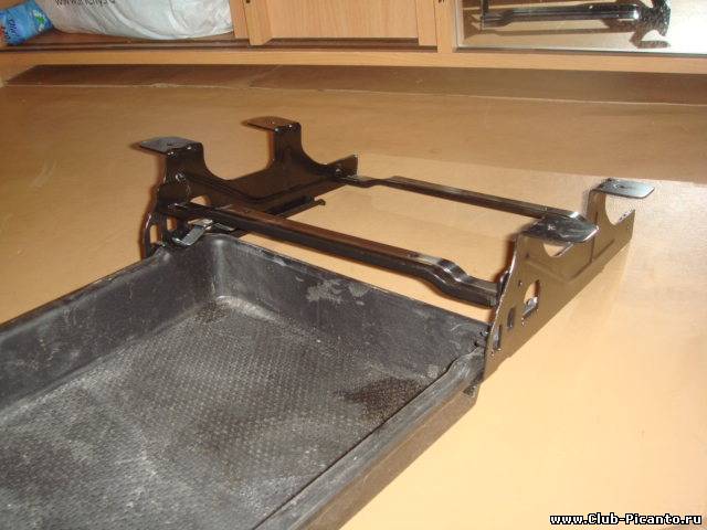

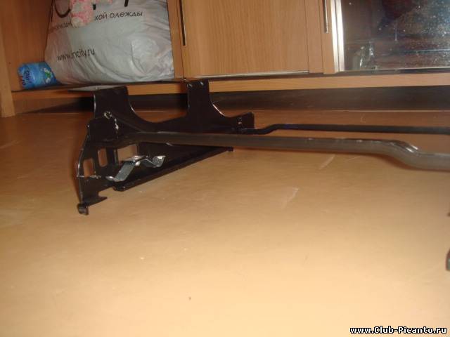

svoyak - подмосковье 35 | 16:52 | Вторник, 03 Мая 2011
специально для...
крепится 4 гайками на 8-причем на сиденье приварены 4 шпильки...на водительском ничего нет.на самом кронштейне никаких номерков нет-если постараться можно вылепить направляющие...
Прикрепления: 7738921.jpg (56.8 Kb) · 4137729.jpg (54.6 Kb) · 9650401.jpg (54.1 Kb)

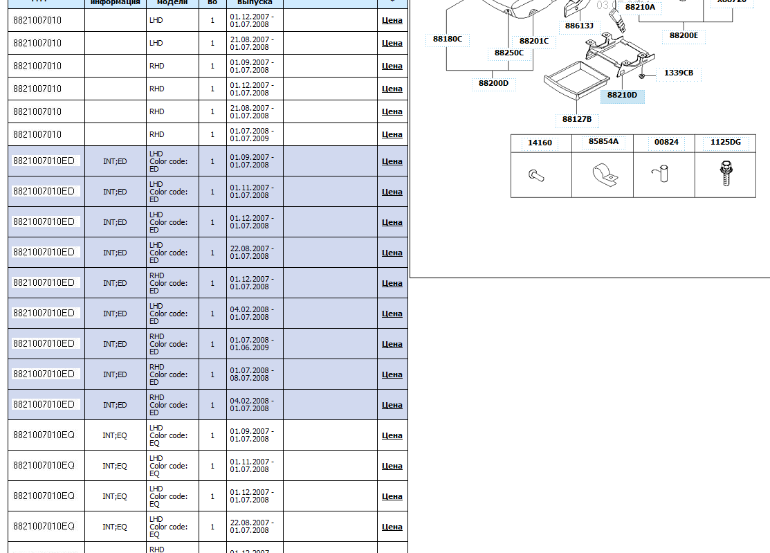

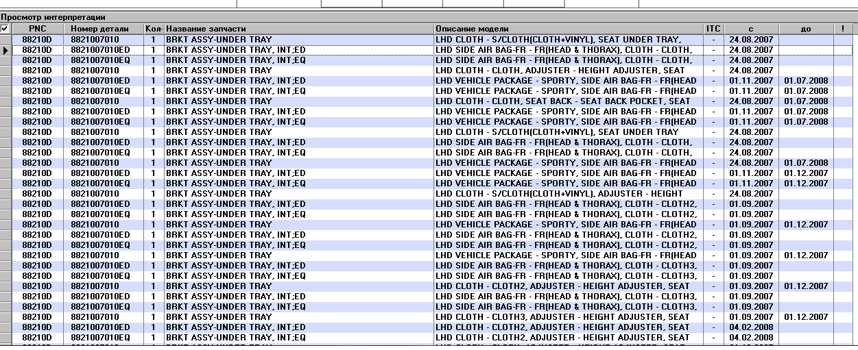

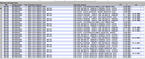

unicle13 - Челябинск 36 | 18:37 | Вторник, 03 Мая 2011
буковки, это вариант расцветки, если внимательно посмотреть че написано
По микрокату пошарился, и как я понял, который поддон за 10т, он то ли с подушкой безопасности для заднего пассажира, то ли для модели с задними подушками.
сиденья на дорестайл и рестайл вроде одинаковые, так с чего должны направляющие поменяться?
так что я считаю что смело брать обычные которые 2,5 т стоят, а вот как их прикрутить, это уже нада смотреть на месте
завтра свои гляну, как стоят чем крепятся)
Прикрепления: 9595790.png (95.1 Kb) · 8078417.png (68.1 Kb)

froizen - щелково 37 | 22:22 | Среда, 04 Мая 2011
Quote (svoyak)
специально для...
Спасибо огромное за труды сфотать эту штуковину! Значит ящик даже не на роликах елозит а просто в пазах...
Quote (unicle13)
рука не поднимается, когда они только недавно 700 рэ стоили 012
буду искать щедрые предложения . Надеюсь за 1000 кто-нидь уступит энту железяку

Oleg - Йошкар-Ола 38 | 23:48 | Среда, 04 Мая 2011
Quote (froizen)
В пазах-то в пазах, однако пружинками эти пазы всё же прижимаются, чтобы не дребезжало. На фото их хорошо видно.
Если ставить мебельную фурнитуру, то эти пружинки тоже стОит предусмотреть.
А вообще - построить можно, и будет не хуже фирменного. Даже лучше. Можно ведь не делать такую же приблуду, за счет этого увеличив объём ящика.
