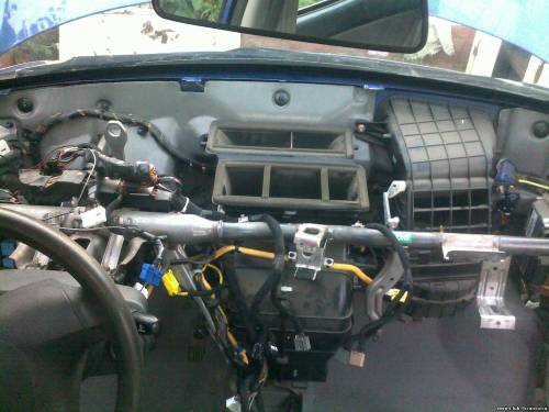

Снял панель:
Вот она родимая:

Слил антифриз, открутил два болта крепления трубок к испарителю, и начал откручивать балку к которой крепится руль и все остальные пласстмаски =)
Балка держится на 7 болтах, 6 из которых в салоне, и один в моторном отсеке, т.к. дворников уже небыло, открутить его не составило труда. Оттянув балку на себя, снял большой "черный ящик" упраляющий климатом в салоне =)
