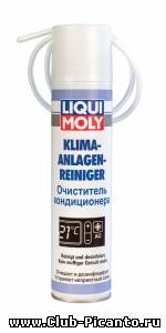

worker - Самара 29 | 13:28 | Воскресенье, 19 Мая 2013
И так весна!
Всем стирать/менять салонные фильтры и обрабатывать систему от зимних гадостей, плесени, грибка и бактерий!
В этот раз использовал вот эту штуку:
В начале думал что это пена ....  а это просто жидкость! Т.е. процедура обработки отличается от мною описанной выше (((((
Нужно обрабатывать с верху вниз. Т.е. начинаем обрабатывать выходные сопла на панели засовывая на всю длину зонд, контролировать можно по трубке слива конденсата, заранее вынув её из пола и воткнув в прозрачную емкость. После обработки восстанавливаем всё как было и сушим систему 10 минут.
И помните! Здоровье дороже чем 10 литров пива!
