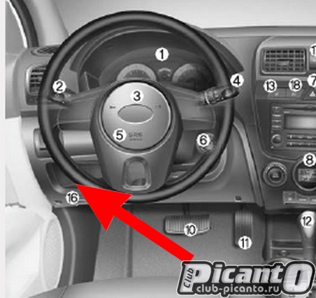

В выходные поменяла зимнею резину на летнею и как по волшебству в машине тут же отказали все зимние опции (не работает подогрев сидений, зеркал и обогрев заднего стекла) Вот такие чудеса техники. Видимо машинка решила, что раз лето, то и не нуждаюсь я в дополнительном тепле, хорошо хоть печка работает. Идею поменять резину обратно я оставила, хотя такая мысль и была  :) <_< . В сервисной книжке прочитала, что нужно проверить предохранители "расположенные со стороны водителя" вот это загадочное место найти не могу. Зато читая сервисную книжку узнала, что езжу без тормозной жидкости  :o . Дело в том, что у меня последние две недели при торможении загорается значок ручного тормоза, я думала что это глюк, а оказалось, что нехватка тормозной жидкости  :'( (вот такой я "чайник"). А в связи с этой неприятностью у меня еще вопрос: Я могу просто купить тормозную жидкость (если "да", то какую?) и долить, или нужно на сервис ехать, может там промывка, или прокачка нужна...

Natulya, вопрос номер раз - где находятся предохранители. Над рычагом открывания капота есть полочка. Внутри нее, если внимательно приглядеться, есть крышечка.
Вопрос номер два - тормозная жидкость любого производителя. Главное, чтобы в названии был текст ДОТ-4 (DOT-4).
Жидкость можно долить самой. Там нет ничего сложного. Главное - внимательно почитать инструкцию.
А вот полную замену и прокачку тормозов лучше доверить профессионалам. Необходимость замены лучше определить с помощью разбирающегося человека.
Прикрепления: 3156578.jpg (108.1 Kb)
