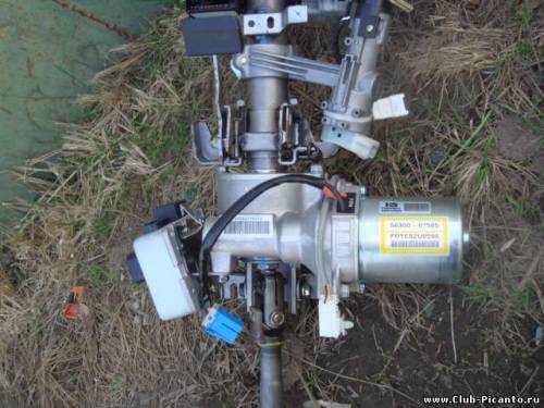

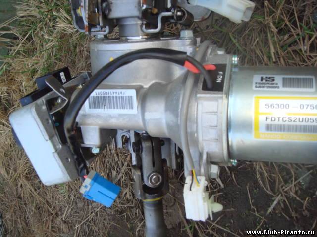

li-ly. Попробуйте снять нижнюю пластмассовую панель под колонкой-и все будет видно... и там у вас будет видно нечто подобное-если речь идет о ЭУРе если он был раньше установлен-то заметите неиспользованный разьем.... вся колонка держится на 4 болтах при желании установить можно и своими силами

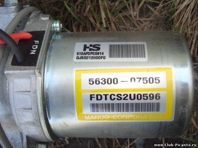

Quote (li-ly) Лампочка не горит, а как она выглядит, но вроде нет! Гляньте сюда>>.
