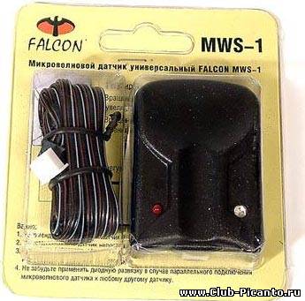

лично мне голубой нравится, да и правда к машинке никто не пождодит близко...хотя это возможно из-за объемников (микроволновый датчик объема двухзоновый Falcon MWS-1, не реклама, но рекомендую )

oleg-izh - Ижевск 170 | 23:25 | Суббота, 02 Апреля 2011
Маленькое исправление, Останий опечатался, это FALCON MWS-2,
а FALCON MWS-1 однозоновый
Прикрепления: 0210337.jpg (29.9 Kb)

Останий - Новокузнецк 171 | 08:21 | Воскресенье, 03 Апреля 2011
oleg-izh, нет, не опечатался, у меня на коробке было написано Falcon MWS-1 , стоил 550 рублей, двухзонный 033
oleg-izh - Ижевск 172 | 10:21 | Воскресенье, 03 Апреля 2011
Останий, значит опечатались на коробке.
Сейчас предлагают три датчика однозоновый Falcon MWS-1 (350,00-550,00руб.), двухзоновые Falcon MWS-2 (500,00-600,00руб.) и Falcon MWS-2А (650,00-750,00руб.)
Останий - Новокузнецк 173 | 12:39 | Воскресенье, 03 Апреля 2011
oleg-izh, Вот например, даже цена та-же 023 Только у меня внешний вид чуть отличается (есть еще зеленый диодик)
oleg-izh - Ижевск 174 | 14:29 | Воскресенье, 03 Апреля 2011
Останий, вот такого (какой-то переходной от 1-го к 2-му) я еще не встречал, а вообще, что копья-то ломаем? 018
Информация одноклубникам сообщена - дальше при покупке уточнят двух- или одно- зонный датчик им предлагают и все.
Сообщение отредактировал oleg-izh - Воскресенье, 03 Апреля 2011, 14:41
