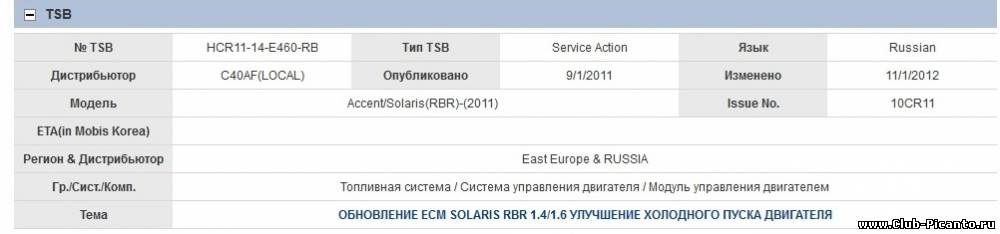

Это называется ошибка программного обеспечения, именно это и показано в ролике, что мастер подключает вместо датчика температуры резистор обманку. Блок управления видит, что у него вместо -20 стало -30 и льет больше бензина. А эта нужная порция бензина изначально должна быть заложена в прошивку. должно быть - пришел, повернул ключ и все завелось. А что будет в -30, а в -35? тоже обманку лепить будем?
Вот, полюбуйтесь
это сервисный бюллетень на Солярис на обновление косячного софта на котором машина не заводится. Клиентам их не показывают )))
Прикрепления: 9044205.jpg (27.3 Kb)
Сообщение отредактировал Shish - Суббота, 19 Января 2013, 13:58
Балу - Москва 942 | 14:43 | Суббота, 19 Января 2013
Цитата (Shish)
ничего никуда не сбивается.
Да?А как вариант - изменение сопротивления на заинденевших контактах тебе ни о чем не говорит? Ну, и то, что у одних машины пускаются, а у других нет, при том, что у них одинаковые прошивки и производитель знает в какой регион он поставляет ту, или иную партию машин. Хотя, не исключено, что на ДАННОЙ машине была прошивка не адаптированная для нашего региона.
