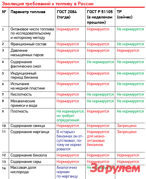

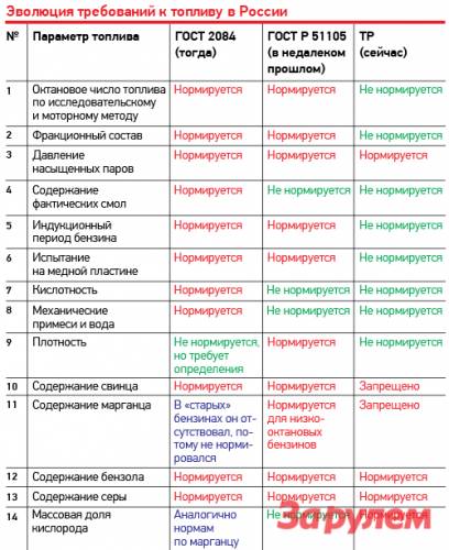

И немного не по теме, но думаю, что будет интересно многим, обратите внимание на строку 9 в таблице, плотность - не нормируется, а она (зависит от алгоритма, но у большинства производителей имеет значение) участвует в определении компом расхода топлива, а точнее, там заложены точные данные. Т.е. ошибки компа по расходу могут быть даже не 5%, как утверждает производитель и даже не 10-15%, как этот же журнал определял несколько лет назад, на сегодняшний день эта ошибка вообще не предсказуема 023 )
