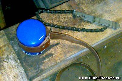

pooh-17 - Сергиев Посад 87 | 14:29 | Среда, 11 Ноября 2009
Quote (ляпэс)
ленточный ключ у вас под носом. Вы его наверное каждый день наблюдаете, но не замечаете. А называется он ремень для брюк
Попробовал и понравилось!!! ;) откручивается и затягивается "на ура", "красота" одним словом!!!
И датчик давления масла не мешает!
Модератор! Дай товарищу конфетку что-ли, ну или медальку, за дельный совет! :)
зы. Цепной ключ закинул на полку подальше, или кому подарить?!

Oleg - Йошкар-Ола 88 | 16:56 | Среда, 11 Ноября 2009
pooh-17, сам возьми и дай! Ему приятней будет. У тебя внизу поста есть строчка, а в ней - глава "ПОДАРКИ". Вот и угости человека . 038
