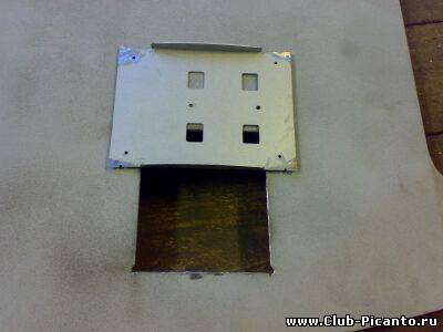

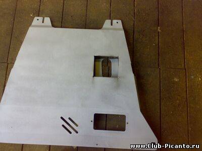

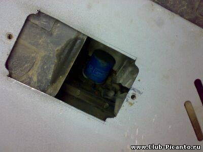

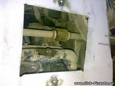

pooh-17 - Сергиев Посад 67 | 23:45 | Вторник, 06 Октября 2009
Quote (pooh-17)
раздраконил в "защите" окно
Ниже фото того что сделал...
Вкратце...
Разметил и вырезал "болгаркой" окно. Форма окна - квадрат, под основание подставки от старого ЛСД монитора (толшина 2,5мм), ею и закрыл амбразуру. Просверлил D=10мм два отверстия под крепеж (гайка-болт М8). Кайки приварил к защите. Расширил окно под масл фильтр в ширину на 10мм, теперь моя рука входит и выходит обратно wink
Прикрепления: 9991415.jpg (13.5 Kb) · 3861768.jpg (14.1 Kb) · 5396050.jpg (12.3 Kb) · 4918724.jpg (11.5 Kb) · 0032200.jpg (19.4 Kb)

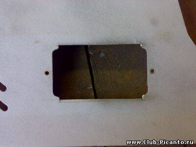

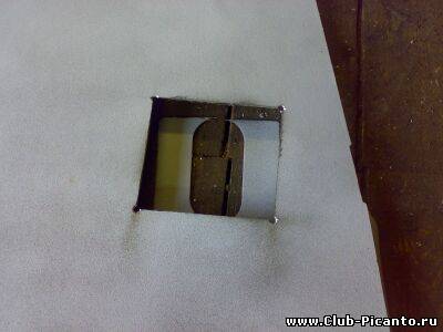

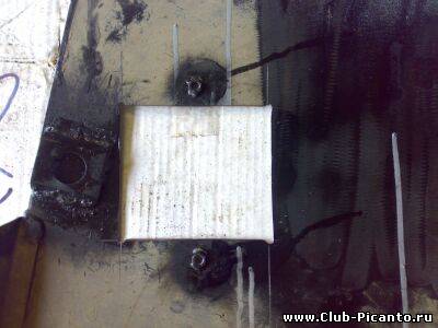

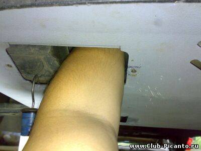

pooh-17 - Сергиев Посад 68 | 23:48 | Вторник, 06 Октября 2009
Продолжение
Вот и всё, и стало мне щастье по замене масла, есть где развернуться wink
Прикрепления: 4492332.jpg (14.5 Kb) · 2870337.jpg (20.0 Kb) · 0834944.jpg (15.1 Kb)
