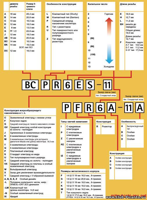

Вот еще интересное по свечам NGK, чтобы было проще разобраться (в примере свечи не наши, это просто пример, чтобы было проще понять маркировку)
Прикрепления: 8174169.jpg (108.7 Kb)
