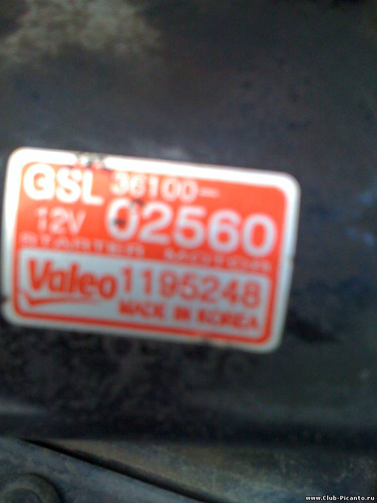

стартер пиканто 1,1 2009г. АКПП. По громкому клацанию определил что не запускается стартер, а точнее втягивающее реле перемещает бендикс но не замыкает болты питания стартера. По каталогу приобрёл втягивающее 36120-02551.(640р). Но по факту оказалось что стоит стартер GSL36100-02560 Valeo 1195248.
ПРОСЬБА если кто-то уже приобретал втягивающее для этого стартера сообщите код.запчасти или адрес магазина.

Прикрепления: 6918939.jpg (48.8 Kb)

Анатолий57, Кажется, неисправность стартера у Пики - явление редкое. Думаю, что найти оригинальное втягивающее реле компании Valeo будет затруднительно. Попробуйте разобрать это реле, если это возможно, выяснить причину и по возможности отремонтировать. По вашему описанию, скорее проблема в силовых контактах, подающих питание на эл/двигатель стартера. Иногда удается их отремонтировать, зачистив контактную часть. Если нет, придется приобретать стартер целиком.
Анатолий57 - Королёв 3 | 15:03 | Пятница, 22 Февраля 2013
Втягивающее завальцовано, это видно на фото, ремонтировать можно если есть условия мастерской.

Kia Picanto 2009 автомат 1,1 KNABA24339T717920, 35 тыс км, стартер Valeo GLS 12V 1195248 он же 36100-02560
Где-то около полугода не заводился с первой попытки, а со второй или третей получалось. Наконец свершилось - поворачиваю ключ, бензонасос поднял давление, ток в системе есть, аккумулятор заряжен, завожу и только щелчок из под капота, снова поворачиваю до упора - снова одиночный щелчок и ничего.
Подняли на подъемнике, сняли, один из контактов втягивающего, который идет к стартеру, оплавлен. Подключили к 12В - бендикс выходит только на половину и видно, что у него по-половине ширины больше сточены зубцы. Постучали молоточком по втягивающему, снова у 12В - бендикс выскочил! Поставили на машину - не работает.
Купили бу на разборке, правда еле нашли с таким кодом, везде лежат старые 36100-02550.
