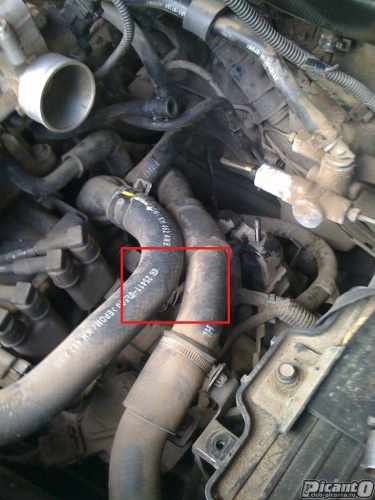

Стартер располагается, примерно, в районе красного квадрата, за трубками. На фото: снят корпус воздушного фильтра, нижний правый угол - площадка для аккумулятора, тоже снят.
(фото взято с яндекс-фотки, пользователя bendikss)
Прикрепления: 1585131.jpg (252.0 Kb)

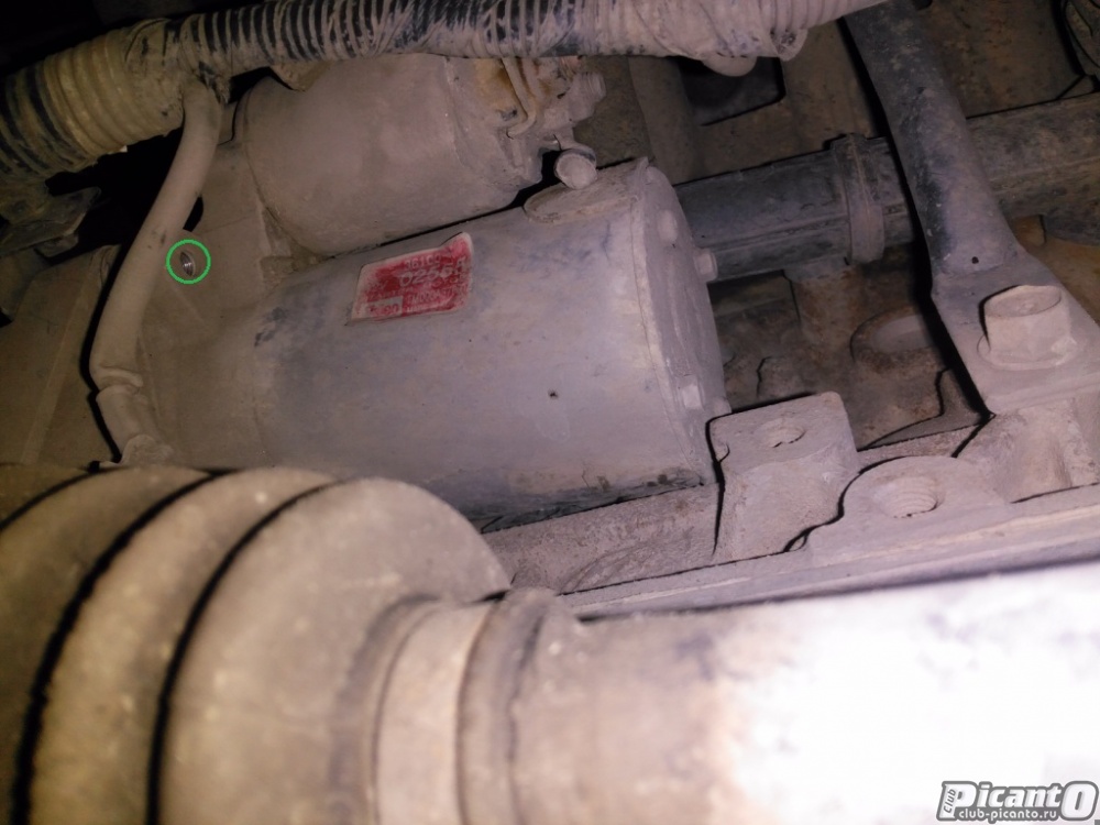

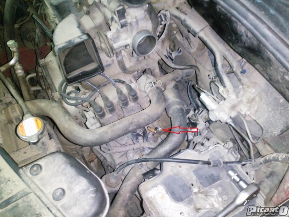

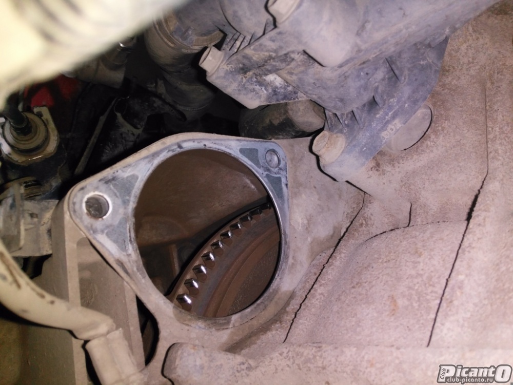

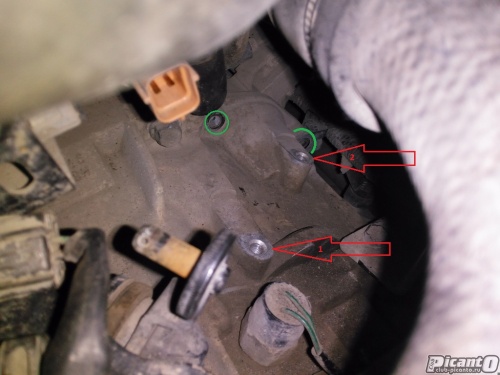

Konstantin - Екатеринбург 17 | 13:44 | Воскресенье, 12 Ноября 2017
Вот с моего авто. Шланги побольше раздвинул.
(стрелкой отмечено отверстие для одного из двух болтов кронштейна тросов переключателя передач)
А вот поближе (зеленые кружки - крепление стартера).
Вид из под машины, над внутренним ШРУСом правого привода:
При снятом стартере видно венец маховика коленвала двигателя:
Прикрепления: 7126712.jpg (256.0 Kb) · 3588720.jpg (176.0 Kb) · 8968786.jpg (176.9 Kb) · 0086593.jpg (212.3 Kb)
