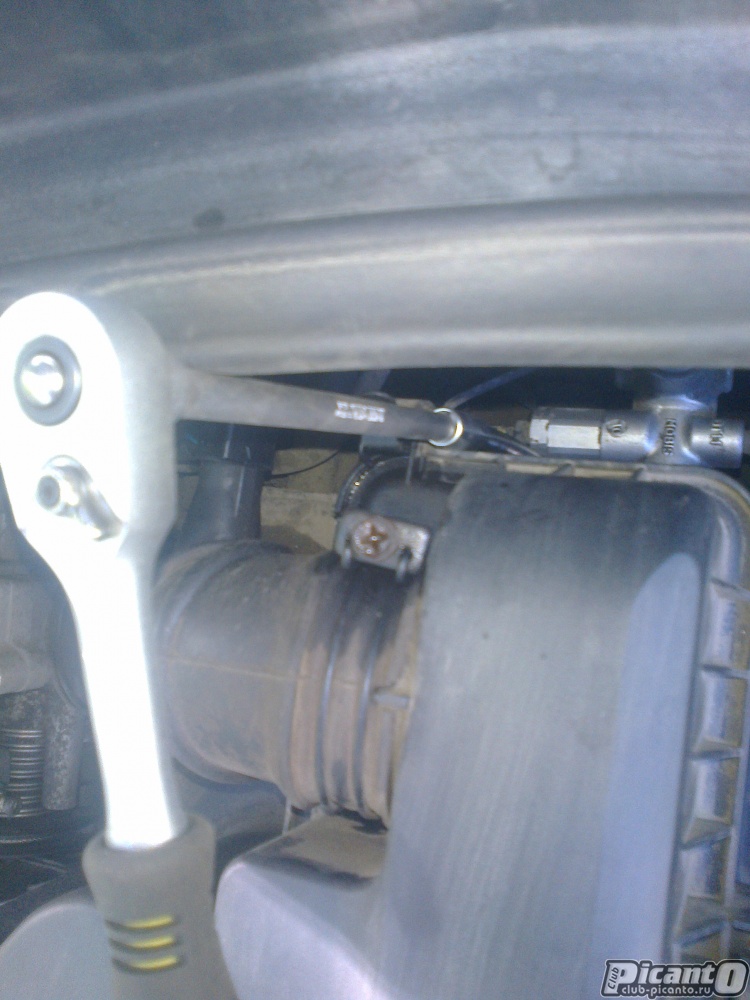

Фотоотчет об очистке дроссельной заслонки.
Нужна головка на 10, два удлинителя, крестовая отвертка и очиститель карбюратора.
Для удобства снимаем аккумулятор и откручиваем болт крепления воздухана.
Теперь откручиваем гайку воздухана.
Второй удлинитель желательно гибкий.
Крестовой отверткой ослабить хомуты и снять патрубок.
Снимаем воздухан.
Прикрепления: 9347128.jpg (69.6 Kb) · 3880223.jpg (49.4 Kb) · 9035965.jpg (62.7 Kb) · 6685235.jpg (57.2 Kb) · 9412357.jpg (79.9 Kb)

Так что, брызгаем жидкость прям в заслонку? В коллектор же она с грязью попадёт. Разве это норм? А поворачивать заслонку не надо?
slava-zebra - Питер 12 | 09:36 | Среда, 14 Августа 2024
Модератор
Правой стороной заехать на поребрик или поддомкратить. Тогда вся грязь вытечет наружу.
Сперва в закрытом состоянии, потом надавить рукой на тросик и заслонка откроется.
