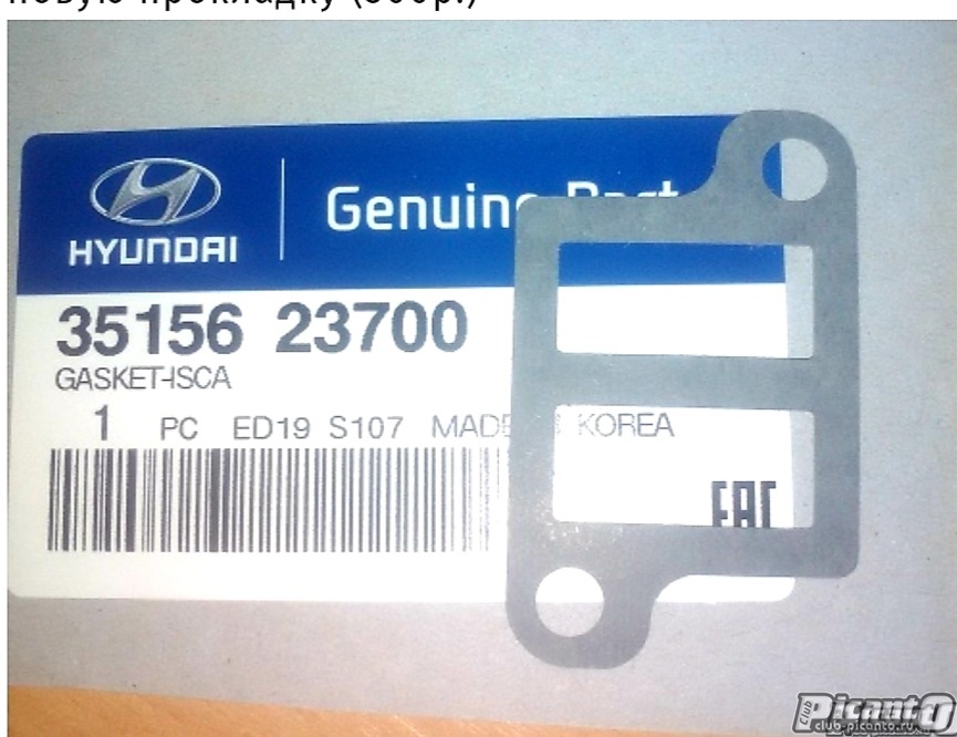

Юся - Санкт-Петербург 21 | 12:47 | Пятница, 16 Августа 2024
Эта стОит 380рэ.
Может замену подскажете, подешевле.
Прикрепления: 5010105.jpg (144.5 Kb)

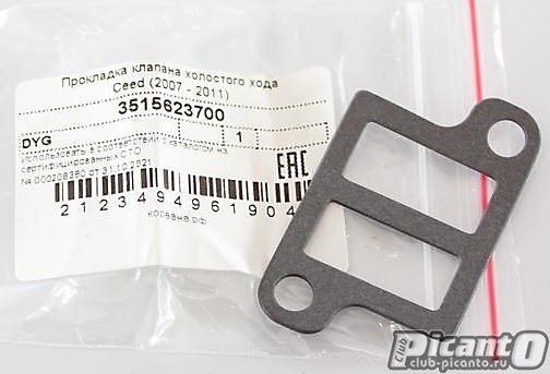

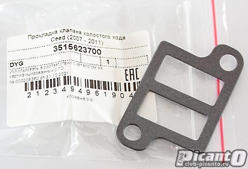

slava-zebra - Питер 22 | 14:50 | Пятница, 16 Августа 2024
Модератор
3515623700 DYG ПРОКЛАДКА КЛАПАНА ХОЛОСТОГО ХОДА
Цена 70 руб.
Прикрепления: 2963844.jpg (41.2 Kb)
