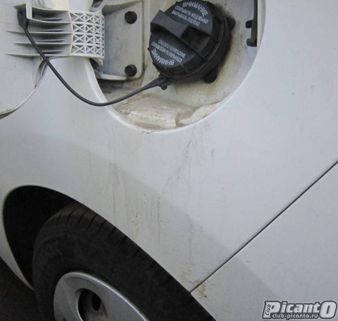

Добрый день! Вынужденно пришлось заправиться бензином сомнительного качества на трассе М11 на АЗС Лукойл. Что пришлось залить одному богу известно. На следующий день машина начала чихать и меня это сильно напрягло, т.к. до сих пор такого не наблюдалось. И в области горловины образовались жуткие маслянистые разводы. Бензин немедленно слил. Подскажите плз. чем это чревато для двигателя? И может имеет смысл какие-нибудь присадки добавить, чтобы движок "полечить".
Прикрепления: 6022411.jpg (72.2 Kb)
Сообщение отредактировал Oleg - Понедельник, 06 Мая 2019, 15:19
Oleg - Йошкар-Ола 324 | 15:25 | Понедельник, 06 Мая 2019
Залейте литров 10 заведомо качественного, лучше 95-го бензина и покатайтесь. Мотор прочихается, всю грязь выплюнет и этого должно хватить. Ну а если не поможет - тогда уж придётся химичить.
