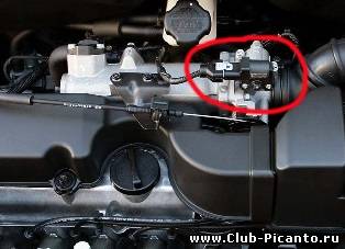

ой, еще вопросик остался, а в каком месте конкретно он находится?? вот тут??

lexabmw1 - Ростов-на-Дону 28 | 17:16 | Понедельник, 16 Мая 2011
Quote (gatekellar)
Побежала за умными рукастыми мужчинами!!
Кстати, если уж такой отыщется, то не лишним будет и весь дросельный узел промыть (на нем и стоит этот РХХ..): отсоединяется толстый шланг подачи воздуха, отсоединяется тросик газа и весь узел откручивается (там 4 болта). В крайнем случае, если это лень будет делать, то хотя бы снять шланг воздуха и пропшикать смывкой прямо в дроссельный узел поворачивая при этом заслонку...))))
